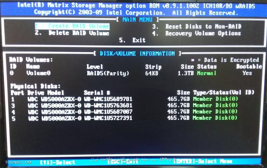

تو این یکی دو ساعت با دو روش رفتم جلو
روش اول (نصب ESXi روی فلش ) : هاردها رو Raid میکنم طبق همون دستورالعمل و مثلا یه پارتیشن درست میشه با یه حجم کامل (اینجا من با 4 تا هارد تست کردم )
سپاسگزارم از جوابتون جناب آقای مهندس نصیری بزرگوار
||http://virtualization.tosinso.com/files/get/05e0fb5c-f83a-4857-addd-042a69ad2505||
همونطور که میبینین یه پارتیشن درست میشه و بعد از این محیط خارج میشم و ESXI رو با انتخاب فلش نصب میکنم . بعد از اینکه وارد محیط ESXI میشم و میخوام Datastore بسازم با این صحنه مواجه میشم :
||http://virtualization.tosinso.com/files/get/8197c488-d3c6-4643-a5e3-60b739156513||

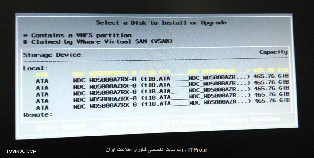

روش دوم ( نصب بر روی هارد)  : هاردها رو Raid میکنم و همون پارتیشن ساخته میشه و عملیات نصب رو با انتخاب یک هارد انجام میدم (اینجا با 6 هارد تست کردم)
||http://virtualization.tosinso.com/files/get/a6dcb3ba-b10d-43d7-b89c-755b714f0a6b||

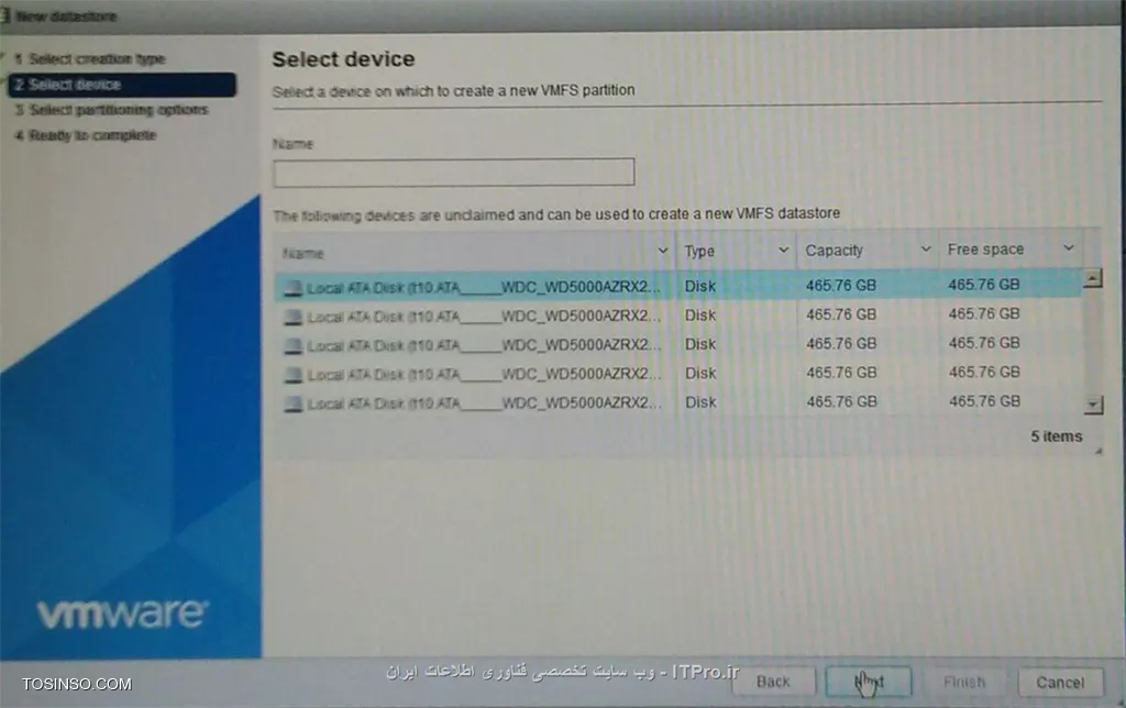

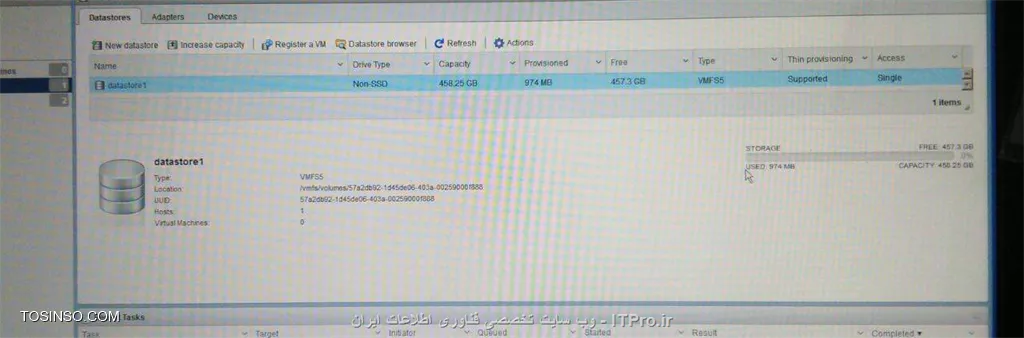

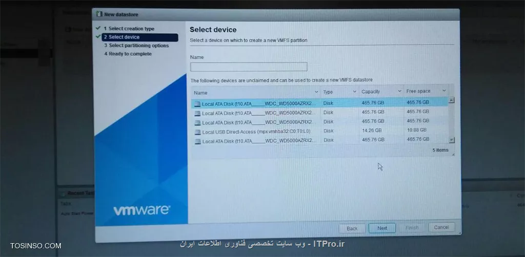

||http://virtualization.tosinso.com/files/get/87e50855-48a9-47db-a597-79abce99dd75||
و این ...
||http://virtualization.tosinso.com/files/get/0efd97a4-e4a4-4dad-afb7-3768095f444b||
همونطور که میبینید مشکل به این صورت پیش اومده
البته اینو هم بگم در هیچکدوم از راه حل ها نمیشه در محیط esxi چندتا هارد رو باهم انتخاب کرد
سپاسگزار میشم راهنمایی بفرمائید

البته این رو عرض کردم که با چندین بار ریست تنظیمات Raid بهم نمیریزه و ثابت هست. یه مشکل عجیب و غریبی هستش .
جالبتر اینکه با نصب ویندوز Raid ها درست کار میکنن و به همون صورتی که تنظیم میشن نمایش داده میشن
