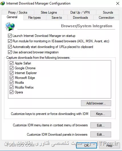

ممنون از شما آقای مهدی عادلی و itz اما باید بگم تمام این کارها رو قبلا انجام دادم متاسفانه نتیجه ای نداشته. عکس از تنظیمات IDM میگزارم .

شما می توانید توی browser خودتون کلید های CTRL+j رو بزنید. با این کار لیست دانلودهای بروزر نشون داده میشه همچنین نام فایل و آدرسی که از روی اون دانلود میشه هم نمایش داده میشه بر روی لینک اون فایل که می خواهید با IDM دانلود کنید کلیک راست کرده و گزینه copy link رو بزنید و Idm رو باز کنید و از گوشه سمت راست بالا کلیک کنید و آدرس فایل رو توی اون قسمت قرار بدید در این صورت IDM شروع به دانلود فایل می کنه حالا اگه عملیات اوکی بود می تونید دانلود توسط بروزر رو متوقف کنید.

خوشبختانه راه حل مشکلم پیدا شد. مشکل در IDM و سایفون بود، چون وقتی سایفون اجرا میکردم در سیستمم پراکسی ست میشد اما IDM از این پراکسی استفاده نمیکرد، وقتی در تنظیمات IDM پراکسی ست کردم مشکلم حل شد و الان میتونم از IDM برای دانلود استفاده کنم، اما متاسفانه سرعت دانلود هنوز کم هست که احتمالا بخاطر سایفون هست. D;
