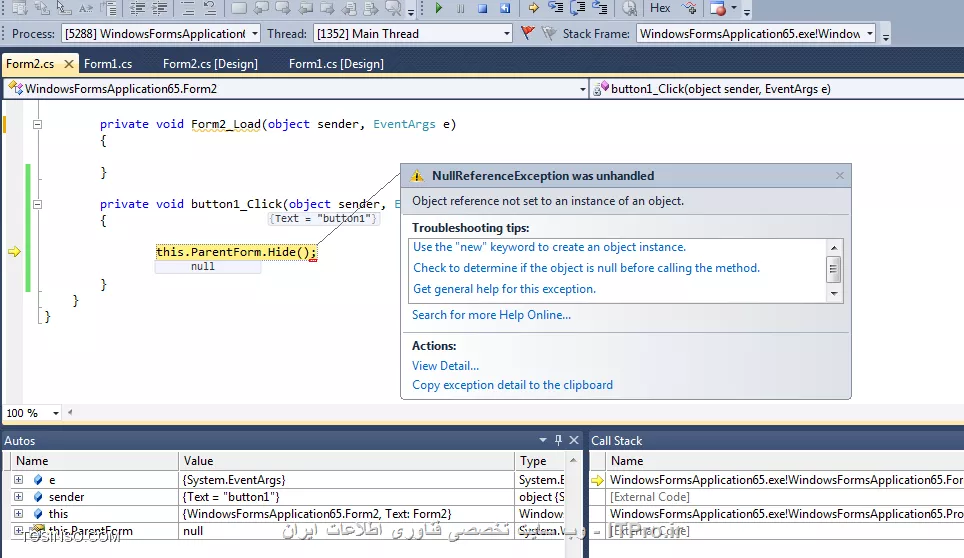

سلام وقت شما بخیر دوست گرامی کلا موارد بالا رو انجام دادم ولی متاسفانه با پیغام زیر مواجه میشم ممنون میشم راهنمایی کنید

همونطور که در تصویر مشخصه ParentForm مقدارش null هست. یعنی اینکه در Form1 قبل از فراخوانی Form2 اون رو مقدار دهی نکردی. به قطعه کد دومی که در جواب برات فرستادم خوب دقت کن.
