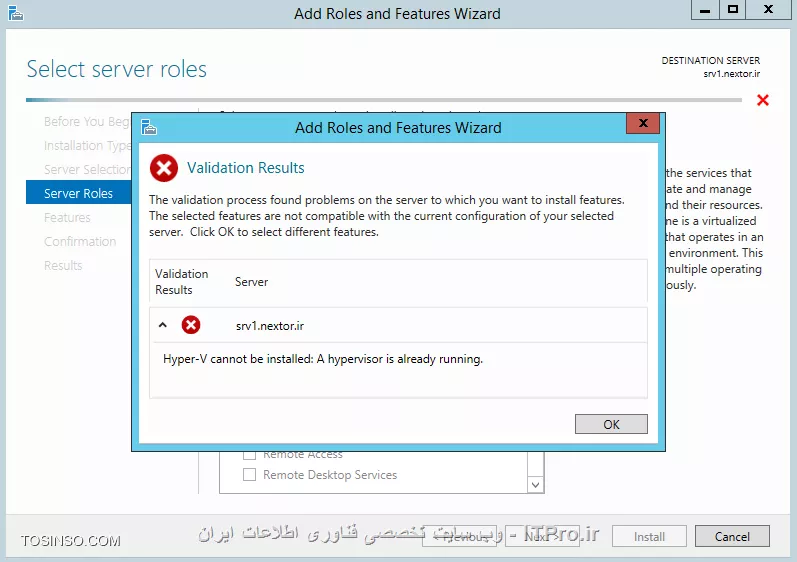

من تو vmware workstation 12 ویندوز سرور ۲۰۱۲ نصب کردم میخوام توش hyper-v نصب کنم ولی این ارور رو میده:

لازم به ذکر هست که تو فایل .vmx یه قسمتی هست بنام hypervisor.cpuid.v0 = FALSEکه اگه به اون تغییرش بدی میتونی هایپر وی رو توش اجرا کنی.مشکل اینه که توی فایل اون نوشته رو ندیدم تا تغییرش بدم درست شه.
لازم به ذکر هست که تو فایل .vmx یه قسمتی هست بنام "hypervisor.cpuid.v0 = "FALSE"که اگه به اون تغییرش بدی میتونی هایپر وی رو توش اجرا کنی.مشکل اینه که توی فایل اون نوشته رو ندیدم تا تغییرش بدم درست شه.

دوست عزیز بر روی یک کامپیوتر نمیتونید از دو مجازی ساز (Hypervisor) به طور همزمان استفاده کنید و همیشه خطا میگیرین. یا تنها VMWare و یا تنها Hyper-V. شما اومدین و توی VMWare میخاین Hyper-V نصب کنین که هیچ گاه سخت افزار کامپیوتر و سیستم عامل به شما این اجازه رو نخاهد داد، چون تداخل ایجاد میشه.
و اما راهکار: یا یه ویندوز سرور واقعی بر روی یه کامپیوتر نصب کین و بعد روی اون Hyper-V نصب کنید، یا بر روی VMWare یه ویندوز سرور مجازی نصب کنید و بیخیال Hyper-V بشین. اگرچه یه روش دیگه هم واسه دور زدنش هست که الان حضور ذهن ندارم

شما عین عبارت رو اگر وجود نداره به خطوط فایل vmx اضافه کنید مهم نیست نباشه مهم اینه که اضافه بشه.
