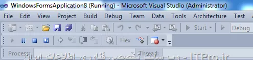

در حال اجرا ماندن پروژه در ویژوال استودیو بعد از زدن دکمه Close
سلام دوستان ، بنده وقتی پروژه م رو اجرا می کنم و در پایان دکمه Close رو کلیک می کنم برنامه بسته میشه ولی تو محیط ویژوال استودیو برنامه در حال اجراست . ممنون میشم راهنمایی کنید و توضیح بدید که چجوری با بستن برنامه ، پروژه تو محیط ویژوال استودیو بسته بشه
سلام در داخل کد دکمه close کد زیر را بنویسید
Application.Exit();
