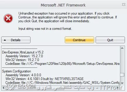

سلام دوستان خسته نباشید ، دوستان من یه پروژه دارم و کلا مراحل نصبشم انجام دادم وقتی که برنامه م نصب میشه و برنامه مو اجرا می کنم با پیغام خطای زیر مواجه میشه ممنون میشم راهنمایی کنید

سلام دوست عزیز، احتمالاً جایی دارید مقداری از نوع رشته رو به یک نوع دیگه تبدیل می کنید و این موضوع مشکل ساز هست. اگر Detail خطا رو به صورت کامل اینجا بزارید بهتر میشه کمکتون کرد.
پاسخ در 1395/06/06 توسط
جزییاتش به شکل زیر:

************** Exception Text **************
System.FormatException: Input string was not in a correct format.
   at System.Number.StringToNumber(String str, NumberStyles options, NumberBuffer& number, NumberFormatInfo info, Boolean parseDecimal)
   at System.Number.ParseInt32(String s, NumberStyles style, NumberFormatInfo info)
   at System.Int32.Parse(String s)
   at WindowsFormsApplication8.Form3.Form3_Load(Object sender, EventArgs e)

تو این قسمت:
داری با Parse رشته رو به عدد تبدیل می کنی که رشته قابل تبدیل به عدد نیست، می تونی با try..catch حلش کنی، اما بگرد ببین دلیل ورودی اشتباه چی هست.
