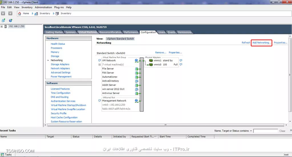

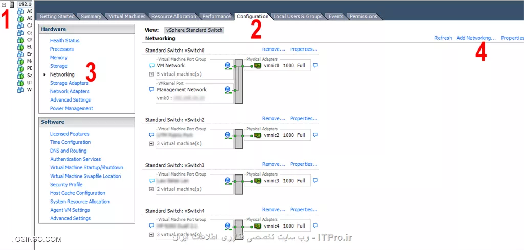

درسته مشکلی نیست فینیش کنید همونطور که تو قسمت network adapters مشاهده میکنید شما vmnic2 و vmnic3 رو باید از قسمت networking اضافه کنید

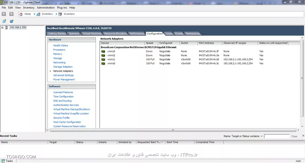

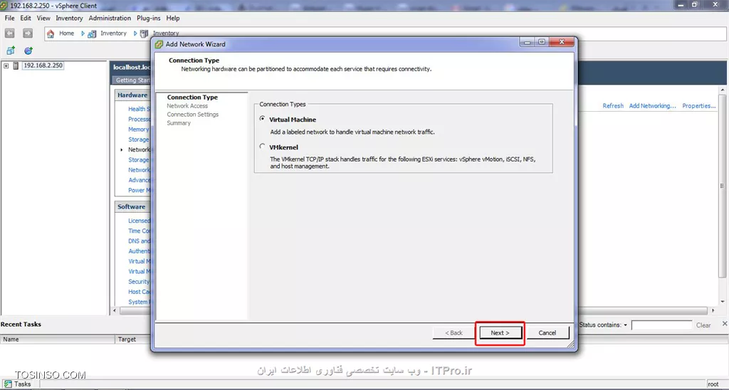

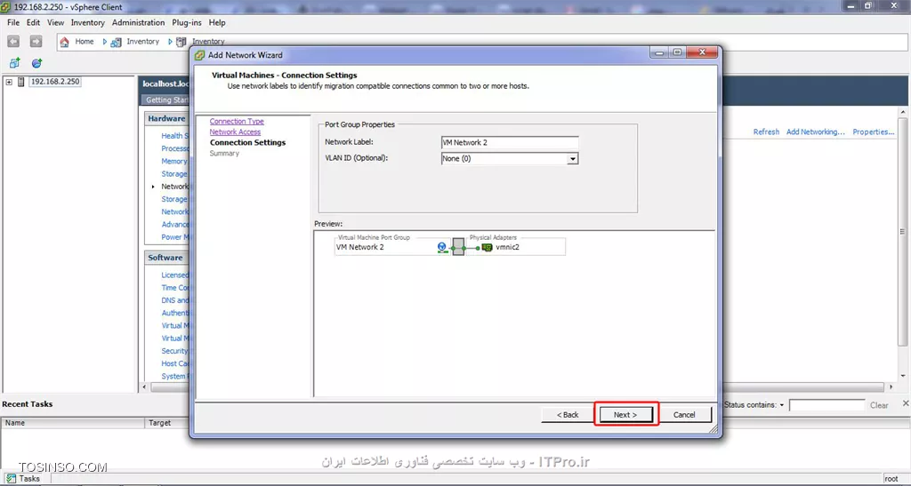

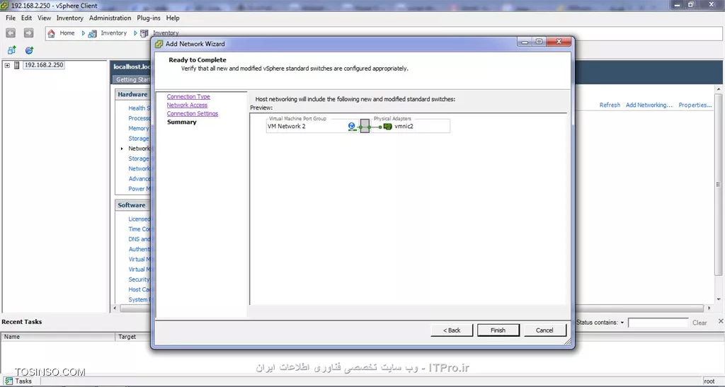

خیلی خیلی ممنونم از راهنماییتون.همونطور که گفتین قسمت networking رو چک کردم.دوتا کارت شبکه add شده که دومی رو دیروز از کنسول تحت وب esxi اضافه کردم.اما همونطور که در تصویر اول می بینید تو قسمت network adapters هر چهارتا کارت شبکه دیده میشن.با اجازه شما من چند تا تصویر از وضعیت کارت شبکه ها توی esxi میذارم و البته بگم خدمتتون که مراحل add کردن رو تا قبل از دکمه finish رفتم.اما چون روالش مربوط به اضافه کردن vswitch بود finish رو نزدم و تصاویر مراحل رو گذاشتم .شاید نکته ای داشته باشه که نیاز باشه قبل از add کردن vswitch ها راجع بهشون راهنماییم کنین.عذر می خوام و مچکرم.

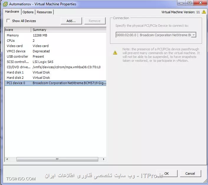

ممنونم از راهنماییتون.مقاله رو مطالعه کردم و طبق اون پیش رفتم.اما کارت شبکه ای که اضافه شده مدام ریپ میزنه.یعنی وقتی ازش پینگ میگیرم دائما بین reply ها request time out میده و همچنین وقتی کنسولش رو از esxi لود می کنم در حین کار باهاش دائم اتصالم قطع و وصل میشه.همه فایروال ها رو هم off کردم.نکته دیگه اینکه وقتی میخوام این ماشین رو به دامین Join کنم خطای زیر رو میده
و این هم لیست سخت افزارهای تخصیص داده شده به این سرور هست که در ردیف آخر کارت شبکه دیده میشه

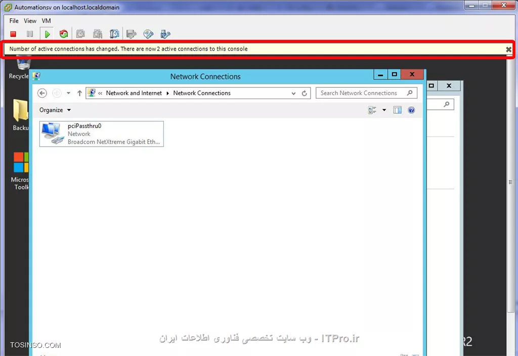

در ضمن وقتی پنجره ای باز میشه در بالای پنجره یه عبارت میاد که گفتم شاید کمک کنه که راحتتر بتونید راهنماییم کنید
توی شکل زیر این عبارت رو مشخص کردم

ابتدا بررسی بفرمایید ببینید چندتا کارت شبکه شناسایی شده؟
مثلاً با vSphere Client به سرور ESXi وصل شین و از تب Configuration قسمت Networking ببینید چندتا Physical Adapters دارین ؟
و اگه همه شناسایی تشده بود اونارو add کنین (4)

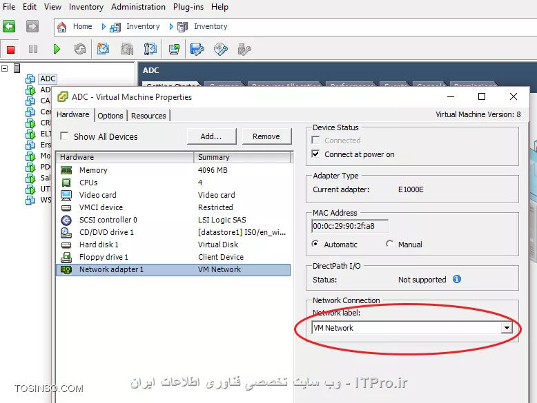

و بعد روی ماشین مجازی کلیک راست و ادیت و مطابق شکل کارت شبکه را انتخاب نمایید
