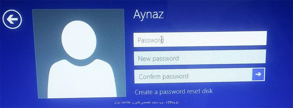

سلام. امروز ک لپ تابم رو روشن کردم. موقع بالا آمدن ویندوز صفحه ای ظاهر شده که از من رمز عبور و ایجاد رمز عبور جدید میخواد.
بیش از یک ماهه که ویندوزم رو عوض کردم و اصلا رمز عبور نداشته!
ممنون میشم راهنماییم کنید!ایجاد شدن ناگهانی رمز روی ویندوز

سپاسگذار .... بله بدون زدن پسورد و پر کردن گزینه ها وارد ویندوز شد.
نمی دونم چرا اصرار داشتم موارد دیگری رو تست کنم.

شاید نرم افزاری نصب کردین که این کار رو انجام داده...
اگر اینجا اینتر بزنید مشکلی پیش میاد؟ ارور میده...

از نظر ویندوز مدت زمان استفاده از پسورد شما ( که خالی از پسورد بوده ) تمام شده و شما لازمه که پسوردتون رو تغییر بدید
کافیه قسمت password رو خالی بگذارید و در قسمت New password و Confirm password یک پسورد جدید انتخاب کنید تا بتونید لاگین کنید البته بعدش هم میتونید پسوردی که جدیدا قرار دادید رو حذف کنید تا ویندوز شما مثل روز اولش بدون پسورد باشه .
