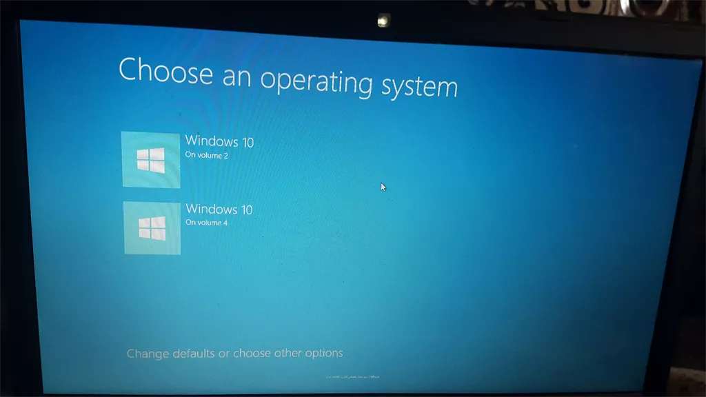

من یک لپ تاپ مدل Dell inspiron 3521 دارم و روش ویندوز 10 روی درایوی که حجمش 70 بود نصب کردم و سری بعد ویندوز 10 رو روی درایوی که حجمش 100 هست نصب کردم یعنی الان روی سیستم یک ویندوز نصب هست.موقعی کث می خواد وارد سیستم شوم این ظاهر می شود حال چطوری می تونم اینو از بین ببرم که مستقیم وارد سیتمم شوم و دیگر این ظاهر نشود؟

از داخل Control panel روی گزینه System و سپس Advance system setting و سپس از پنجره ی باز شده Setting بخش Startup

در run ( کلید ویندوز +R) تایپ کنید msconfig و در تب boot اون ویندوز قبلی رو انتخاب و گزینه delete رو بزنید اینجوری بوت ویندوز قبلی پاک میشه

اونجا تیک های تایم 30 ثانیه رو بردارید درست میشه
و بعد از اون اطلاعات ویندوز قبلی رو که گفتید رو درایو 70 گیگی بود رو فرمت کنید
