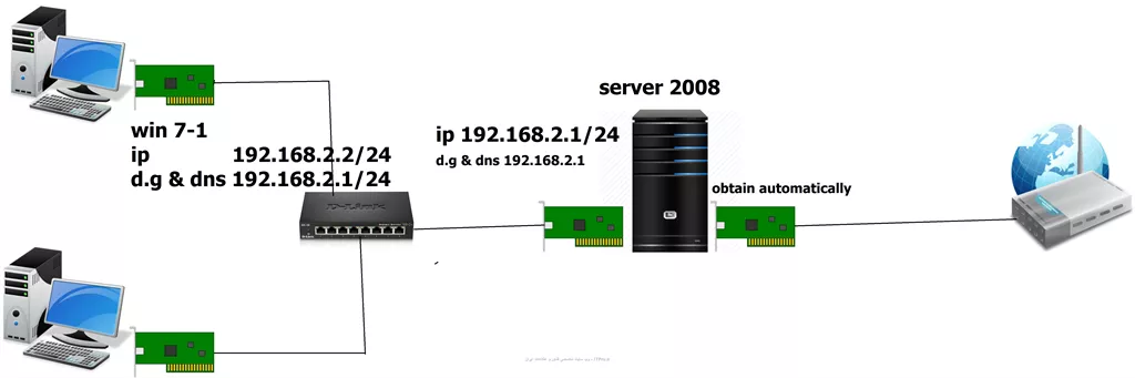

سلام. تو برنامه vmware دو تا کلاینت ویندوز 7 با یه ویندوز سرور 2008 دارم . ویندوز سرور من بریج شده به هاست و اینترنت داره و مشکلی نیست.کلاینت ها به کامپوتر سرور ارنباط دارن و اگه فایلی هم share بشه بهش دسترسی دارند.

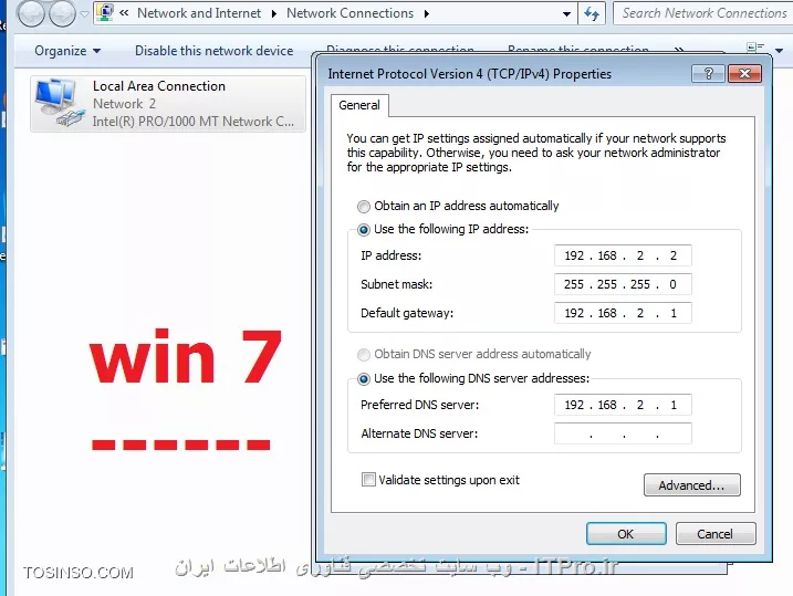

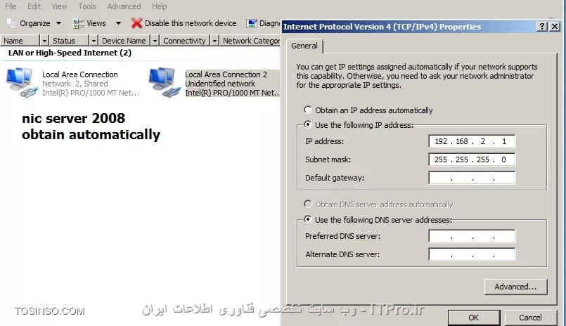

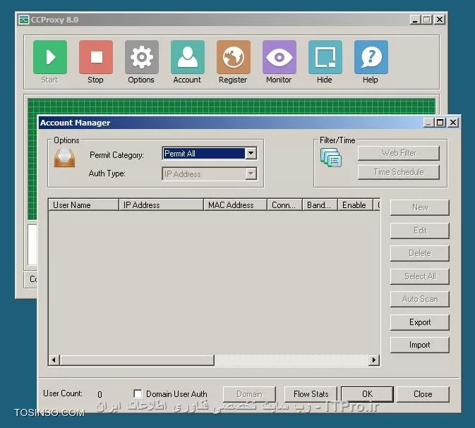

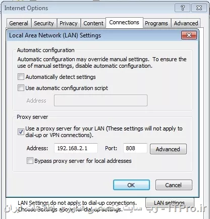

من روی ویندوز سرورم ccproxy نصب کردم و علی رغم اینکه تنظیمات برنامه و کلاینت ها به شکل زیر هست هیچ دسترسی ای به اینترنت ندارن.

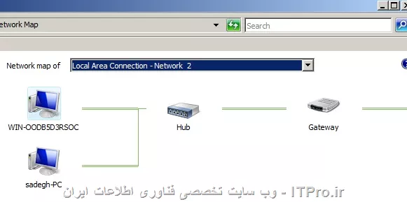

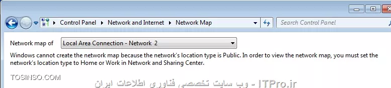

این رو هم من اضافه کنم که تو این شرایط من از تو ویندوز سرورم net map دارم و از تو کلاینت ها پیغام زیر رو بهم میده

نه - از اون تست گرفتم ، گذاشتم روی یک یوزر ولی جواب نداد.

منم یک بار با ccproxy به همین مشکل خوردم
از روی permit all بردارید و روی یوزر و پس بزارین و یک یوزر واسش تعریف کنید ببینید درست میشه

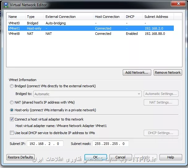

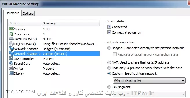

شکل گرافیکال سناریو که البته همه اش داخل برنامه vmware هست :
