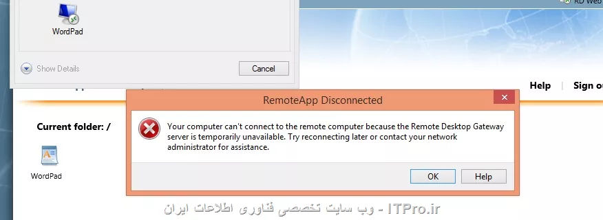

نکته : من در محیط تست روی ویندوز سرور 2012 ریموت فعال سازی کردم ولی وقتی با یوزر پسوردی که جهت تست ساختم وارد RDweb میشوم وقتی روی برنامه کلیک میکنم متاسفانه ارور disconnect میده

متن خطا نشان دهنده این هست که سرویس Remote Desktop Gateway که مسئول مدیریت کاربران خارج از شبکه و جوین نشده هست به دلایل نامعلوم Stop و متوقف شده. توی Log سرور نگاه کنید ببینید دلیل متوقف شدن این سرویس چی هست، چرا که RemoteApp برای کارکرد صحیح خودش نیازمند این سرویس هست. اگر تونستین حلش کنین از طریق Logبرداری که هیچ، اگر نه پیشنهاد میدم از اول یک بار دیگه RemoteApp رو نصب و کانفیگ کنید

من طبق لینک آموزشی که معرفی کردید من remoutapp رو روی سرور شرکت پیاده سازی کردم طبق راهنمایی های که به من کردید الان مشکلی که دارم کامپیوترهای خارج شبکه و کامپیوترهای که join نیستن به اکتیو دایرکتوری .بصورتی که وارد میشن با یوزر پسوردی که در اکتیو دایرکتوری تعریف کردم موقع اجرای برنامه با همچین اروری مواجع میشن
با سلام وقت بخیر
من طبق لینک آموزشی که معرفی کردید من remoutapp رو روی سرور شرکت پیاده سازی کردم طبق راهنمایی های که به من کردید الان مشکلی که دارم کامپیوترهای خارج شبکه و کامپیوترهای که join نیستن به اکتیو دایرکتوری .بصورتی که وارد  میشن با یوزر پسوردی که در اکتیو دایرکتوری تعریف کردم موقع اجرای برنامه با همچین اروری مواجع میشن||http://network.tosinso.com/files/get/774801a3-4349-4f5a-af06-d0d47c94f75d||
