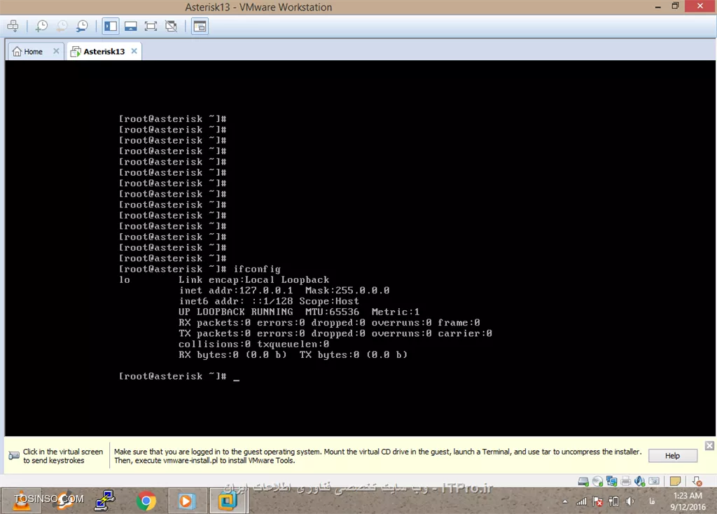

سلام وقت بخیر ، روی VMWare WorkStation 12 سیستم عامل CentOS6 رو نصب کردم.اما کارت شبکه رو نمیشناسه و هنگامی که ifconfig میزنم فقط کارت شبکه لوپ بک رو نشون میده.خواستم VMWare Tools رو نصب کنم که شاید این مشکلم حل شه.زمانی که روی گزینه install کلیک میکنم این پیغام پایین ماشین مجازی ظاهر میشه و گزینه VMWare Tools روی installing میمونه.

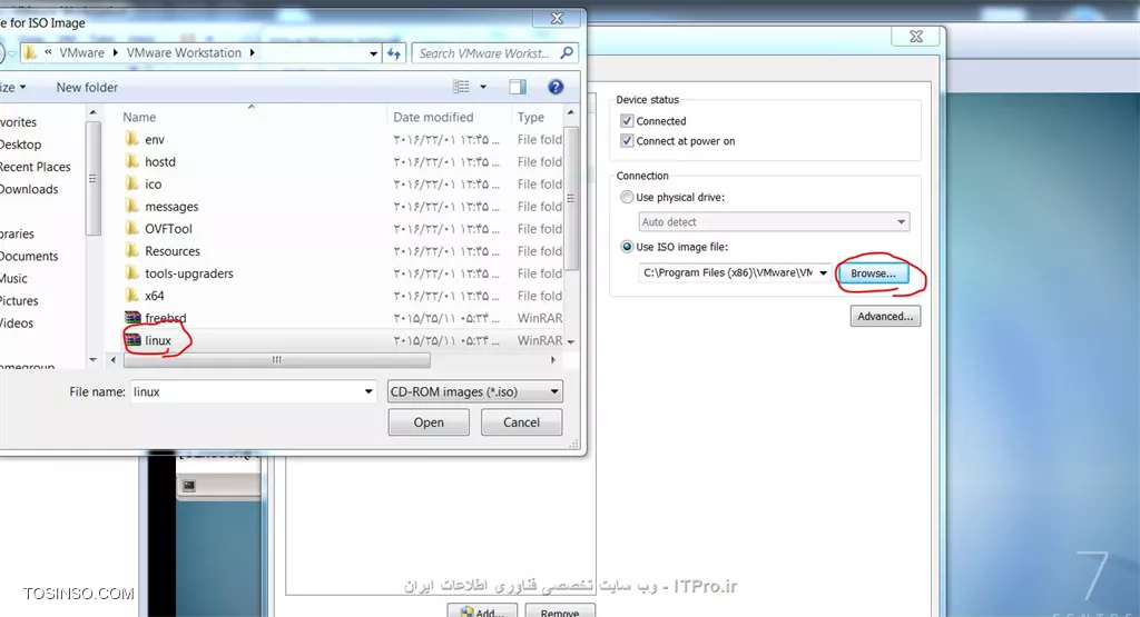

خوب دیگه مشکل چیه به پست بالا دقت کنید vmware tool روی ماشین مجازی نصب میشه نه ویندوزتون!
حالا vmware رو روشن کنید و در قسمت ستینگ این فایل که در عکس نشون دادم رو در قسمت cd/dvd بزارید که این فایل در درایو cd شما در لینوکستون بالا میاد حالا اون فایل tar.gz داخل این هستش و باید روی لینوکس ببینید

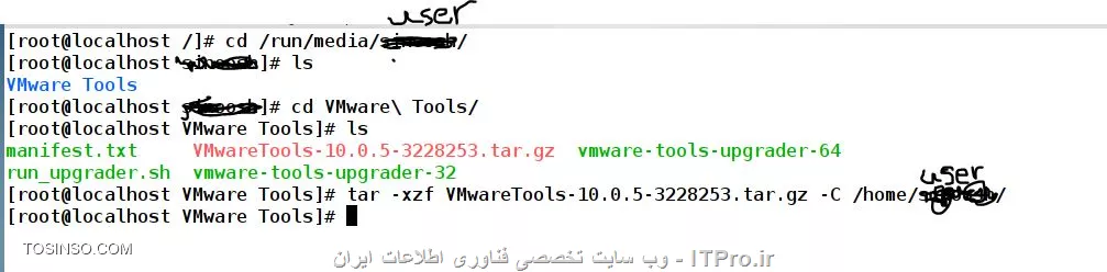

درود دوست عزیز در پاسخ به پیام خصوصی شما در همین جا مراحل رو میذارم
طبق مراحل پست بالا فایل ایزو در لینوکس شما بالا اومد حالا طبق تصویر زیر فایلی که پسوند tar.gz دارد را در home اکسترکت کنید:
مسیری که من اکسترکت کردم home--->samurai بود

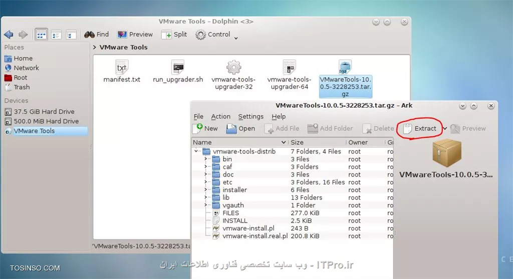

حالا فایل شما در هوم دایرکتوریتان اکسترکت شده طبق تصویر زیر مراحل رو انجام بدید
||http://network.tosinso.com/files/get/22843637-a08d-4374-b3e4-945fe14c6550||

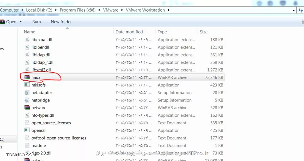

درود دوست عزیز گاهی وقتا vmware tool به صورت مستقیم با زدن گزینه نصب نصب نمیشه رو نسخه های لینوکسی
شما برای حل این مشکل که من هم قبلا این مشکل رو داشتم این راه رو برید
1-به مسیر نصب vmware برید که برای نسخه های مختلف به این صورته ببینید این فایل رو دارید
x86 = %programfiles%\VMware\VMware Workstation\linux.iso
x64 = %programfiles(x86)%\VMware\VMware Workstation\linux.iso
2شما باید در vmware به قسمت ستینگ ماشین مجازیتون برید و در قسمت cd/dvd این مسیر فایل ایزو رو قرار بدید

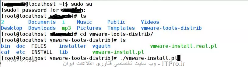

3-باید فایل tar.gz رو اکسترکت کنید و در ترمینال به داخل همین مسیر برید که اکسترکت کردید
4-این اسکریپت رو ران کنید
./vmware-install.pl
ببینید حالا میتونید vmware tool رو نصب کنید.

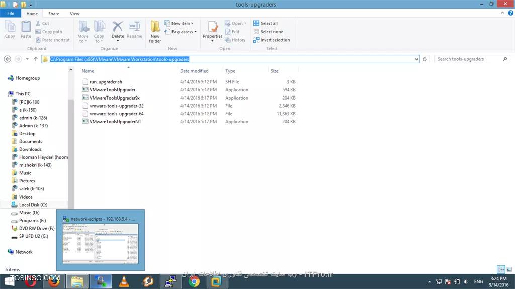

پاسخ در 1395/06/22 توسط
مهندس من در فایل نصب VM Tools سرچ کردم و طبق تصویر زیر کلمات مرتبط با tools همین هاست و فایل زیپی وجود نداره.مهندس من در فایل نصب VM Tools سرچ کردم و طبق تصویر زیر کلمات مرتبط با tools  همین هاست و فایل زیپی وجود نداره.||http://network.tosinso.com/files/get/6fdce4fe-37a6-4aed-baed-76b532139179||

به این مسیر برید نه اونی که شما رفتید ببینید فایل linux.iso دارید
C:\Program Files (x86)\VMware\VMware Workstation

||http://network.tosinso.com/files/get/2e911e2f-89e9-417d-8904-9d981c15788d||
اگه دارید طبق مراحل بالا برید که گفتم...
