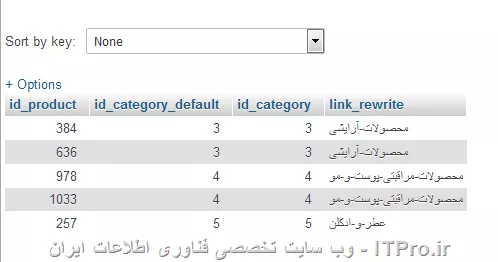

من همه موارد درست پیش رفتم ولی خطا میده
بدون قرار دادن نام مستعار sql زیر بخوبی اجرا میشه
SELECT ps_product.id_product, ps_product.id_category_default, ps_category_lang.id_category, ps_category_lang.link_rewrite
FROM ps_product
INNER JOIN ps_category_lang ON ps_category_lang.id_category = ps_product.id_category_default LIMIT 0,5
<sql>
FROM ps_product
<sql>
||http://programming.tosinso.com/files/get/61bbe3e8-7f94-4e3f-bcfb-343acbac644b||
ولی وقتی نام مستعار میدم خطای زیر میده
