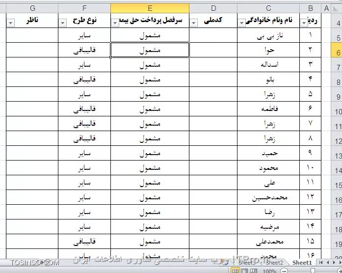

سلام خدمت همه مهندسين عزيز و تبريك اعياد ، من يه فايل اكسل دارم كه حدود 2000 ركورد دارد من رديف ها رو مرتب كردم ولي وقتي كه فيلتر ميكنم رديف ها به هم ميريزه و به ترتيب نمايش داده نميشه مي خواستم بدونم چطوري بايد شماره گذاري كنم تا در هنگام فيلتر كردن به مشكل برنخورم ، دوستان لطفا راهنمايي كنند

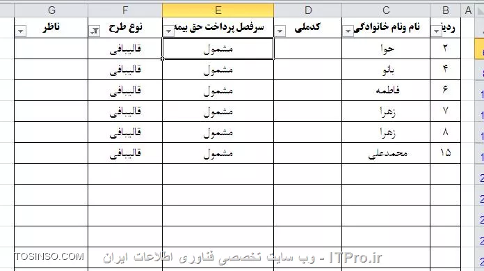

من نگفتم خطا ميده، ميگم اگه با يه فرمول مثل فرمول زير مي شد كه شماره گذاري كنيم كه وقتي فيلتر هم ميكنيم ترتيب شماره ها بهم نريزه
=--SUBTOTAL(3,B$2:B2)
ولي ايراد فرمول بالا اين هست كه اگه از وسط يه ركورد اضافه كنيم اون وقت دوتا رديف مثلا 5 ميزنه
بابت توجه و راهنمايي ها از همه دوستان ممنونم

قبل از فيلتر كردن
بعد از فيلتر كردن شماره رديف ها بهم ميخوره
||قبل از فيلتر كردن::http://network.tosinso.com/files/get/b571e81e-c921-49ee-aafd-460898c22b76||
||http://network.tosinso.com/files/get/9e45ee03-014e-4434-abb9-b9af7ab6a3d4||
مي خوام بعد از فيلتر كردن شماره رديف منظم درج بشه
