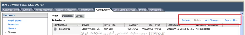

یه سرور esx دارم مقدار هاردش 15 گیگ هستش . می خوام 30 گیگ دیگه اضافه کنم بهش . اضافه میشه اما وقتی با vsphere client بهش متصل میشم ظرفیت هارد تغییر نکرده . (سرور های esx فیزیکی نیستنتد و در محیط virtual هستند)

شما بعد از اضافه کردن هارد دیسک در VMware لازم هست که در vsphere client در تب Configuration به قسمت Storage برید ، Rescan all رو بزنید و بعدش با استفاده از گزینه Add Storage هاردتون معرفی و اضافه کنید.
||http://network.tosinso.com/files/get/8e1460a3-3820-4a1f-88c0-1a2198036921||
