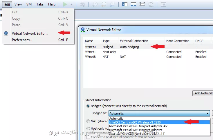

اگر اشتباه نکنم شما دارید اینترنت رو با استفاده از ICS به اشتراک میزارید به خاطر همین جواب نمیگیرید خب من مراحل اشتراک گذاری اینترنت از طریق Bridge کردن رو توضیح میدم اگر دوست داشتید این روش رو هم امتحان کنید
اول از همه VMware رو Run as Administrator کنید و بعد به مسیر Edit > Virtual network editor رفته و در پنجره باز شده ، در لیست ، VMnet0 Bridged رو انتخاب کنید و در منوی کشویی که در پایینش قرار داره کارت شبکه وایرلس خودتون رو انتخاب کنید و OK کنید. (البته اگر کارتهای شبکه دیگر شما به جایی وصل نباشند احتمالا همون گزینه Automatic هم کار رو راه بندازه)
||http://icdl.tosinso.com/files/get/8014881d-a1ec-44be-b6f9-25daeda6607b||

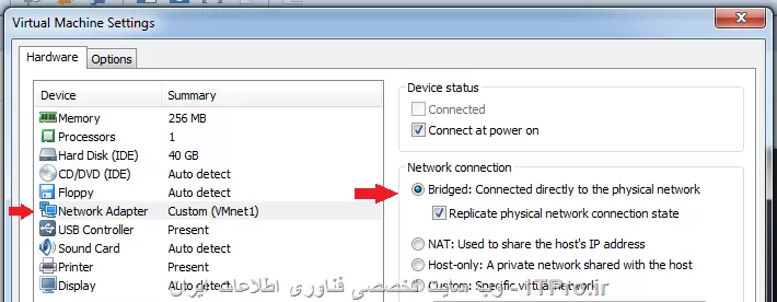

بعدش در تنظیمات ماشین مجازی خودتون کارت شبکه اون رو در حالت Bridged قرار بدید .
||http://icdl.tosinso.com/files/get/b4279078-7c95-44d5-bc7b-c3d5c990f332||
انجام این کار  باعث میشه که کارت شبکه ماشین مجازی شما با کارت شبکه وایرلس Bridge بشه و مثل این میمونه که ماشین مجازی مستقیما از کارت شبکه وایرلستون ارتباط میگیره
حالا در سیستم اصلی IP دستی دلخواه تنظیم کنید و جای Default Gateway رو خالی بزارید که نتونه اینترنت بگیره . از طرفی در ماشین مجازی تنظیمات آی پی رو بصورت خودکار قرار بدید تا از اکسس پوینت شما IP بگیره. به این صورت ماشین مجازی اینترنت داره و سیستم اصلی شما اینترنت نمیتونه داشته باشه.
