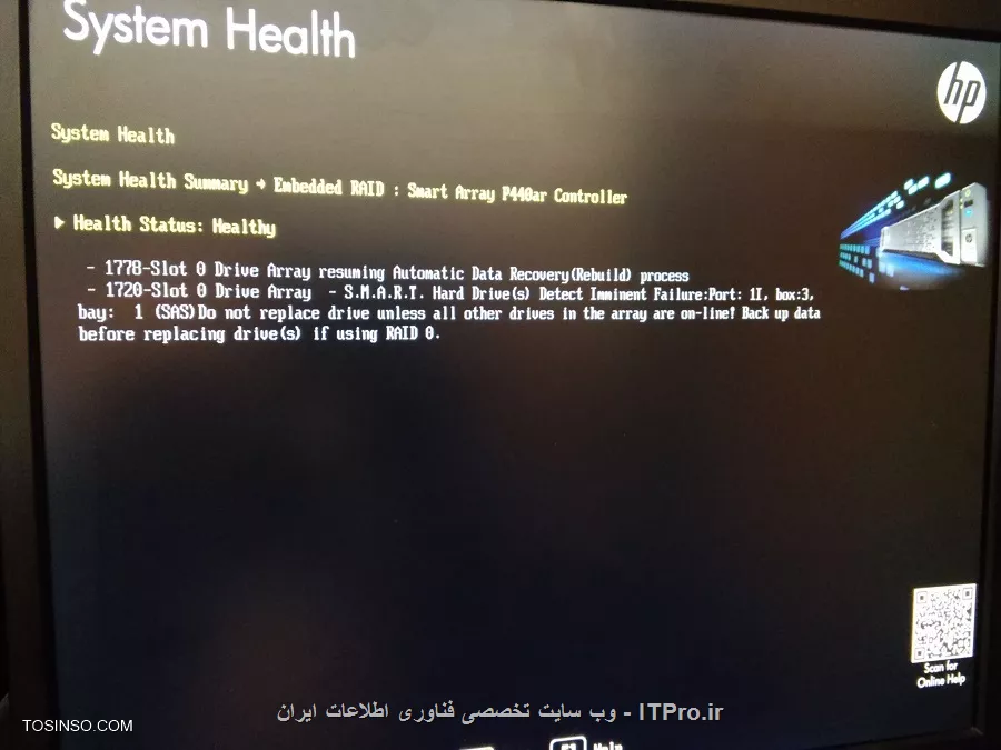

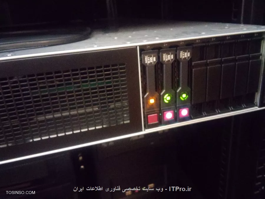

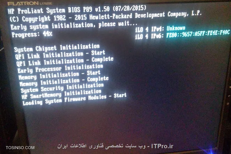

چند روزی هست سرور رو روش برنامه vm نصب کردم و به صورت مجزای با esxi کار می کنم متاسفانه یکی از هارد ها چند روزه از کار افتاده و کلا چراغش نارنجی شده ( عکسهای زیر خطا رو نشون میده )
سرور رو چند بار خاموش و روشن کردم ولی مشکل برطرف نشده ( سروری هم که دارم Hp G9 هستش و 3 تا هارد 1.2 T داره که Raid 5 بسته شده .)
خطای هارد سرور Hp g9

ممنون میشم دوستنا راهنمایی کنم چیکار کنم ایا هارد کلا خراب شده .
و اینکه ویندوز میاد بالا و به خوبی کار میکنه فقط این هارد کلا مشکل داره .

هارد شما Fail شده و باید هر چه زودتر تعویض کنید....
برای تست قطعات سخت افزاری هم آخرین ورژن frimware اچ پی رو بگیر و در قسمت diagnostic قطعاتت رو چک کن

دوست عزیز از اونجایی که شما raid5 بستید هاردهاتونو
با در اوردن هارد خراب و جایگزینی یه هارد سالم که حداقل اندازه فعلی هارد خراب رو ساپورت کنه و از نظر مدل هم حتی الامکان یکی باشه میتونید به دیتا تون مجددا دسترسی پیدا کنید
این یکی از خواص رید 5 ئه

ممنون آقا سجاد آره خاضیت raid 5 رو میدونم ولی گفتم شاید مشکل نرم افزاری باشه تو هارد و ...
که با سرچ تو سایت hp متوجه شدم وقت این حالتی می شه هارد کلا خراب شده و باید تعویض بشه
ولی برام سواله سرور جدید و هاردها هم آخرای سال 2014 تولید شده و سرور هنوز 2 ماه کار نکرد چطور
به این زودی مشکل پیدا کرد ؟؟
سرور باید خیلی مطمئن تر باشه از لحاظ خرابی ولی متاسفانه خیلی زود خراب شد .
