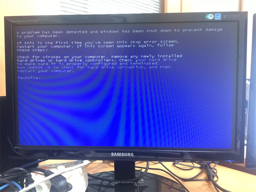

سلام :
من وقتی کامپیوترمو روشن میکنم لوگوی ویندوز که میاد یهویی ریست میشه و صفحه آبی میاد که تو عکس میبینید.من سخت افزار ها رو عوض کردم مثل رم و گرافیک و متوجه شدم مشکا هاردم (هاردو بردن روی یه کیس دیگه امتحان کردم دقیقا همون مشکل رو دارم )چطور میتوانم این مشکل رو از بین ببرم اخه نمیخوام ویندوز عوض کنم بنا به دلایلی. پیشاپیش ممنون از راهنمایی شما

ممنون از پاسخ ولی اینم امتحان کردم نشد حتی safemodam کار نمیکنه دوباره همین صفحه آبی میاد

ITPRO ی عزیز موقع بوت شدن کلید F8 رو مرتب بزنید و گزینه Last Known Good Configuration رو انتخاب کنید و مجددا تست کنید.

با تشکر از همه ی شما برای پاسخ ها ،متاسفانه جواب مثبت نگرفتم

blue page معمولا موقعی ظاهر میشه که ویندوز با درایورهای سخت افزاری که برای سخت افزاری نصب کرده اید مشکل پیدا می کنه ، به همین دلیل پیشنهاد می کنم با ویندوز live سیستم بالا بیارید و از ویندوز مربوطه درایو ویندوزتون یه scandisk کنید. (کلیک راست روی درایو و بعد properties و tools و در نهایت check) و یا مستقیم وارد محیط cmd بشید و دستور check/f برای درایو حاوی ویندوز امتحان کنید.

تو خود BluePage نوشته که درایو F تون رو chkdsk کنید

اگه جواب نگرفتی هاردتو وصل کن به یه سیستم دیگه از اطلاعاتت بکاپ بگیر و یه بار فرمتش کن
اگر درست نشد احتمال زیاد باید هارد و عوض کنی...
