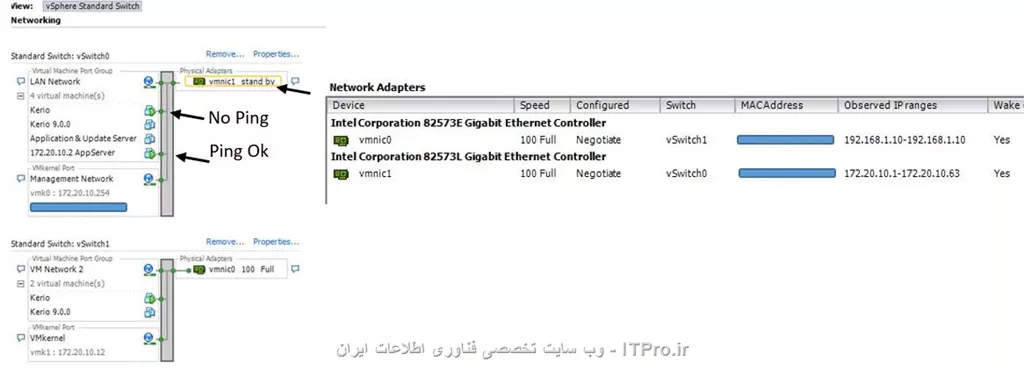

با سلام خدمت دوستان عزیز:
یک ماشین مجازی روی esxi نسخه 5.5 نصب کردم و هنگام روشن کرن اون ماشین (Kerio) اتصالش با سوئیچ esxi برقرار میشه توی همین سوئیچ ماشین مجازی دیگری وجود داره که من کاملا ping اونو دارم وای با کمال تعجب ping ماشین جدیدی رو که تازه Install کردم رو ندارم - ip ها همگی در یک رنج هستند (B)
ایا مشکل از کارت فیزیکال شبکست که روی مود standBy قرار گرفته در صورت مثبت بودن جواب چرا ping ماشین دیگه ای که قبلا نصب شده رو دارم ؟
امیدوارم با راهنمایی شما این معضل رو نیز رد کنم.

وارد کنسول کریو بشید و اونجا برید رو گزینه Remote administration اینتر بزنید و بعد هم F8
