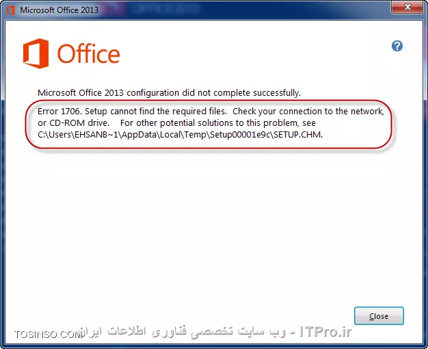

امروز ميخواستم Office 2013 32-bit رو Unintall کنم که متاسفانه به من اجازه اين کار رو نميده! نه در Control Panel و در قسمت Uninstall or change program اسمي از اين Office هست و نه به روشهاي ديگه موفق به Uninstall اون شدم...
حتي از روي  CD  اين Office اقدام به Remove آن کردم که پيغام زير رو نشون من داد...
||http://tosinso.com/files/get/00cd4ecf-3897-41b5-aab0-1f4214a8ab09||
*همانطور که مشاهده ميکنيد پيغام داده که فايلهاي مورد نياز براي انجام اين کار رو پيدا نکرده*

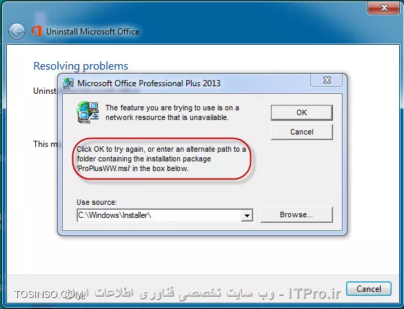

اما در ادامه با چنين پيغامي مواجه ميشم که در شکل زير مشاهده ميکنيد...
||http://tosinso.com/files/get/7e61dd53-a251-4063-9768-9503d2a4031e||
در عکس بالا اشاره کرده که به دنبال يک Package بنام *ProPlusWW.msi* ميگرده که اين فايل رو بنده نه روي CD خود Office تونستم پيدا کنم و نه جاي ديگه....

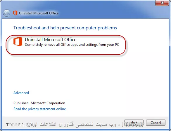

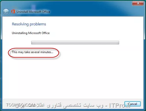

تو اينترنت جستجو کردم و جايي گفته شده بود فايلي رو از بنام o15-ctrremove دانلود کن و بوسيله اون ميتوني Office رو کلا از روي سيستم Remove کني که من ديروز هم اين راه رو تست کرده بودم اما نميدونم چرا موقع اجرا خودش بصورت اتوماتيک اين پيغام خطا رو به من ميداد که فلان فايل رو براي ادامه نياز داره که شما در عکس زير مشاهده ميکنيد
آقايان *araf56 *، *Narbeh *، *SEOMaster  *و *Ahmad-Jh*!!!
قبل از هر چيز از تمامي شما عزيزان که به نوعي بنده رو براي حل اين مشکل ياري رسانديد کمال تشکر رو دارم و در ادامه حضور محترم شما عرض کنم که *بالاخره موفق شدم Office 2013 رو از روي سيستم Uninstall کنم!* و اما چگونه که در ادامه خدمت شما عرض ميکنم...
تو اينترنت جستجو کردم و جايي گفته شده بود فايلي رو از بنام |o15-ctrremove::https://aka.ms/diag_officeuninstall| دانلود کن و بوسيله اون ميتوني Office رو کلا از روي سيستم Remove کني که من ديروز هم اين راه رو تست کرده بودم اما نميدونم چرا موقع اجرا خودش بصورت اتوماتيک اين پيغام خطا رو به من ميداد که فلان فايل رو براي ادامه نياز داره که شما در عکس زير مشاهده ميکنيد
||http://icdl.tosinso.com/files/get/7e61dd53-a251-4063-9768-9503d2a4031e||
و منم هر چي دنبال تلاش کردم موفق نشدم اين فايل رو براي *Office 2013 *تو اينترنت پيدا کنم تا اينکه امروز که *Laptop *رو روشن کردم بدون اينکه چيزي رو اجرا کنم، مجددا همين فايل o15-ctrremove رو اجرا کردم که خدا رو شکر در ادامه اون پيغام خطا رو نداد و فقط اعلام کرده بود که ممکنه چندين دقيقه طول بکشه که من هم همين کار رو کردم و تقريبا 10 دقيقه اي بيشتر طول نکشيد که متوجه شدم فايلهاي *Word *و *Excel *که روي *Desktop *خودم سيو کرده بودم ديگه آيکون مخصوص به خودشون رو ندارن و در واقع ناخوانا شدند و مطمئن شدم که عمل *Uninstall *شدن *Office 2013* به خوبي داره پيش ميره که عکسهايي اون رو مرحله به مرحله براي شما در ادامه ميفرستم...
||http://icdl.tosinso.com/files/get/e18e8aa4-2d9a-4a2e-a937-12e2cfa168f6||
||http://icdl.tosinso.com/files/get/1b4ed9c4-a133-4d31-b114-503b53481e75||
||http://icdl.tosinso.com/files/get/0728deed-2bfa-4e40-9318-b5970b2e1b8c||

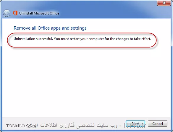

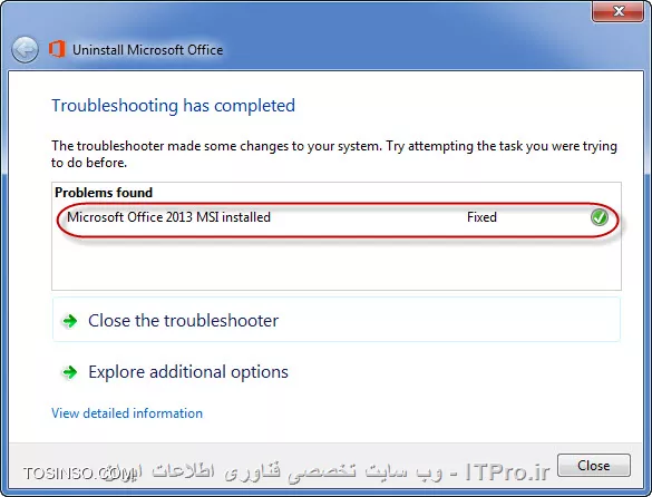

*همانطور که مشاهده کرديد عمليات Uninstall کردن Office 2013 نهايتا به خواست خدا و لطف و توجه شما عزيزان صورت گرفت که بنده به نوبه خودم اين موفقيت رو به خانواده فناوري اطلاعات تبريک ميگم.... D:*

مهندس! حقيقت اينه که اصلا به من اجازه Repair کردن هم نميده و اين پيغام رو ميده...
جناب araf56 عزيز
ممنون از توجه شما به مشکل بنده
||http://icdl.tosinso.com/files/get/00cd4ecf-3897-41b5-aab0-1f4214a8ab09||
يعني باز پيغام ميده که فايل هاي مورد نياز براي انجام اين کار رو نداره و در ادامه اشاره ميکنه که به فلان آدرس برم و يک فايل راهنما هست که بايد اون رو مطالعه کنم که تو اون فايل هم اشاره کرده به *Product Key* که طبعا وقتي ما تو ايران اين محصول رو بصورت *Patch *شده استفاده ميکنيم کاري به اين قسمت هم نبايد داشته باشيم.
