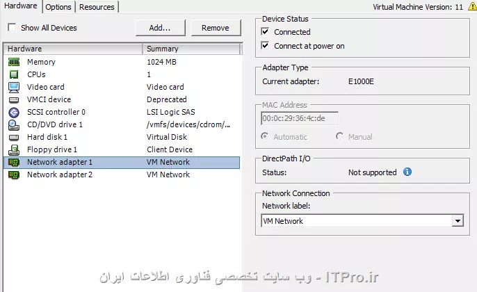

من سوئیچ مجازی رو ایجاد کردم حالا تو تنظیمات کارت شبکه چطوری از سوئیچ مجازی استفاده کنم؟
با تشکر از شما

با تشکر از شما

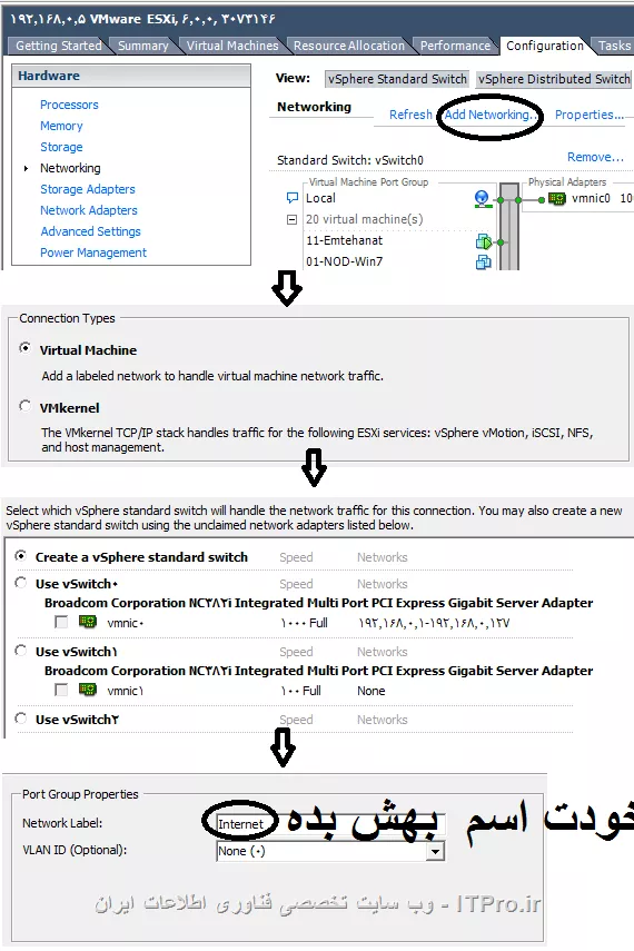

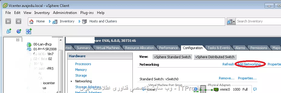

پس سوپیچ مجازی نساختی
این مراحل رو بر
ساخت سوپیچ مجازی

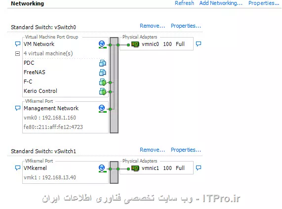

ممنون مهندس
ولی تو اون قسمتی که فرمودید فقط همان vm network هست نه چیزه دیگر.

کافیه که شما از مودم خودتون یه دونه سیم شبکه وصل کنید به سرورتون مثلا به lan01 بعدش باید بری و توی ESXi سوئیچ مجازی تعریف کنی
ثسط که برای تعریف از شما میخواد که یه دونه از کارش شبکه های سرورتون رو بهش وصل کنید بعد میرید توی تنضیمات ماشینتون تنظیم کارت شبکه و اونو به سوئیچی که تعریف کردید وصل میکنید
