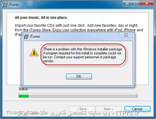

بنده روي Windows 7 64-bit خودم يک iTunes 12.2.2.25 رو دارم و که ورژن جديد اون يعني iTunes 12.5.1 رو دانلود کردم و حالا زمان نصب اين ورژن جديد با پيغام خطاي زير مواجه ميشم:
با سلام و عرض ادب
||http://tosinso.com/files/get/3b5ccb31-d60e-4d4e-b65d-86cdd86df4d1||

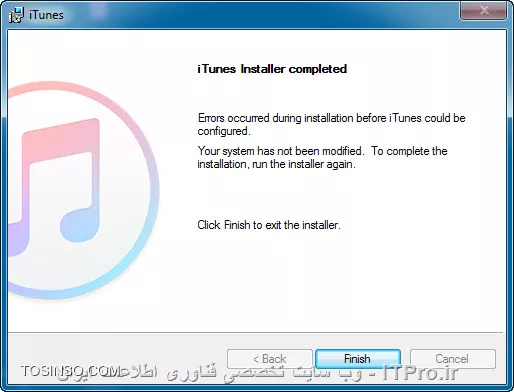

و در نهايت نيز اين پيغام مبني بر عدم نصب نشان داده ميشود!
||http://tosinso.com/files/get/0f4decf9-928c-4b65-8c90-ced7f55646ad||

دوست عزیز شما برای نصب نرم افزار ایتونز باید به نرم افزار اجازه دسترسی به فولدر Temp را بدهید.این فولدر در سیستم شماست و نرم افزار صلاحیت دسترسی به فولدر را ندارد از طرفی دیگر توی پیغامی که داده اجازه دسترسی vendor یا به اصطلاح مالک نرم افزار را از شما میخواهد و چون شما آن را نمیشناسید و در شبکه شما نیست باید اجازه دسترسی برای هرکسی را به نرم افزار بدهید .برای این کار اپلیکیشن Run را باز کنید و این اسکریپت را تایپ کنید %temp% این به این معناست که پوشه temp را در هر کجای سیستم باشد برای شما نشان میدهد.
شما به درون فولدر منتقل میشوید در بالای صفحه بر روی local کلیک کنید سپس با مشاهده فولدر temp بر روی آن کلیک راست و properties را انتخاب میکنید بعد در تب Security به Everyone اجازه دسترسی FullControl بدهید.و در صورت وجود خطا بنده را در جریان بگذارید.موفق باشید

در ابتدا تشکر ميکنم که براي حل مشکل بنده وقت گذاشتيد و در ادامه خدمت شما عرض ميکنم که اين راهي رو هم که شما فرموديد انجام دادم اما متاسفانه همچنان با همان پيغام خطا قبلي مواجه ميشم
تو عکس اگر دقت کنيد به Windows Installerهم اشاره اي کرده که من تو قسمت Services هم رفتم و اين سرويس که در حال اتوماتيک بود رو مجددا Rest کردم و دوباره اقدام به نصب کردم اما باز هم نتيجه اي حاصل نشد.
اين مراحل رو هم با User خودم که جزو گروه Admin هست تست کردم و هم با خود Administrator!
اما متاسفانه....
به هر حال ممنون ميشم اگر راه حل ديگه اي هست، پيشنهاد بديد.
