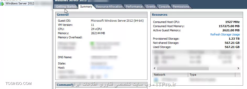

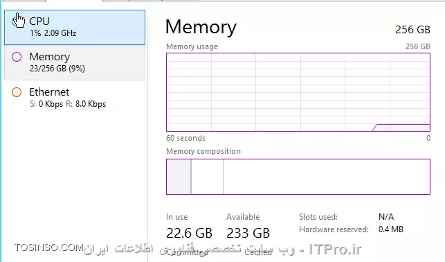

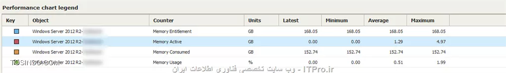

من 256 گیگ به این وی ام اختصاص دادم. Memory Consumed رو پایین تر نشون میده . دلیلشو می دونید ؟
با تشکر از جوابتون
||http://virtualization.tosinso.com/files/get/102f44fd-6004-4736-a34b-dfe7685679aa||
||http://virtualization.tosinso.com/files/get/3778eb30-bac5-4ba1-8435-5f24a091062a||
||http://virtualization.tosinso.com/files/get/8584df67-32ae-4ffd-afcb-069b53a27782||
