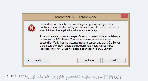

سلام یک سوال داشتم من یک پروژه سی شارپ ساختم و در آن از sql serverو linq و استیمل ریپورت استفاده نموده ام از این با visual studio 2013 فایل نصبی ساختم در کامپیوتر من این فایل نصبی به درست کار کرد ولی در سیستم دیگر دچار خطایی گشت لطفا تصویر را مشاهده نماییددر سیستم دیگر صفحات آن به درستی نمایان می شدند ولی موقعی که اطلاعات را در دیتابس پاک یا ثبت شوند این مشکل ایجاد می شد

*شاید دیتابس را نمی شناسد اگر اینطور باشد باید چه کار کنم که دیتابس را بشناسد؟؟؟؟؟؟**این مشکل چگونه برطرف می شود لطفا راهنمایی نمایید*

این خطا معمولا برا وقتیه که connection string درست تنظیم نشده. برنامه میخواد با دیتابیس ارتباط برقرار کنه ولی به احتمال زیاد به خاطر وجود اشکالی در connection string نمیتونه. البته به نظر من برنامه باید از نزدیک بررسی بشه تا دقیقا بشه فهمید مشکل از کجاست و چطور میشه برطرفش کرد
