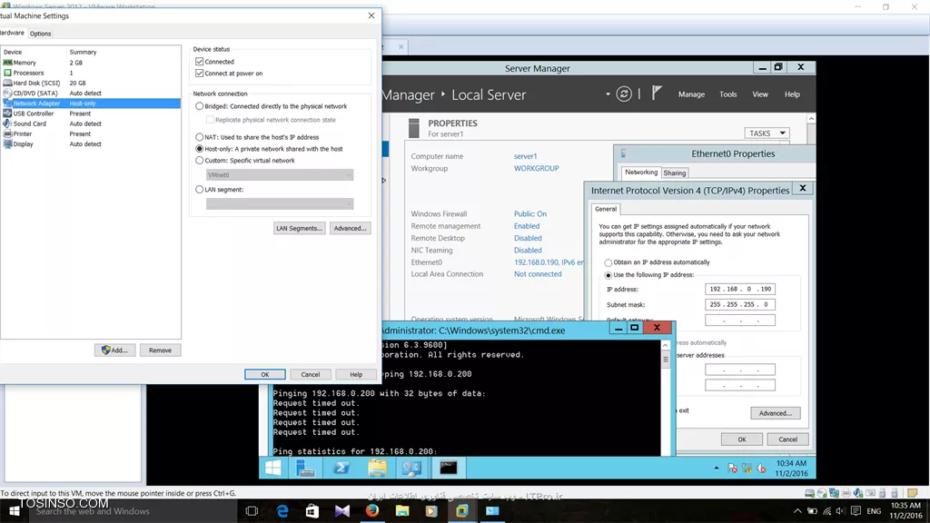

من VMware workstation نسخه 12 را روی لپ تاپم نصب کردم، و دوتا ویندوز سرور 2012R2 هم در VM نصب کردم و می خوام این دو تا را باهم شبکه کنم. برای تست و ساخت domain root و domain child و ...
تنظیمات شبکه هر دو ویندوز در vm را روی Host-only گذاشتم. تنظیمات IP را هم در یک رنج انتخاب کرده ام، در ویندوز سرور اولی با Ip:192.168.0.190 گذاشتم و در ویندوز دومی Ip: 192.168.0.200 و DNS:192.168.0.190 گذاشتم.
چون میخوام ویندوز سرور اولی root نصب کنم و ویندوز دومی child نصب کنم. زمانی که من در ویندوز سرور دوم پینگ سرور اولی را می گیرم با پاسخ replay مواجه می شوم ولی در ویندوز سرور اولی پینگ آی پی ویندوز سرور دومی را می گیرم با اخطار time out مواجه می شوم.
چگونه این مشکل را حل کنم؟
مشخصات تنظیمات ویندوز سرور اولی
مشخصات تنظیمات ویندوز سرور دوم

درود و سلام بر شما
در تنظیمات کلی نرم افزار وی ام DHCP رو غیر فعال کنید و غیر از سوییچ مورد نظرتون سوییچ دومی رو غیر فعال کنیبد از یک رنج به ماشین هاتون ای پی بدین قسمت DG رو خالی بزارید باید بدون مشکل همدیگه رو پینگ کنند در صورت عدم جواب تنظیمات فایروال و انتی ویروس را بررسی و یا غیر فعال کنید.

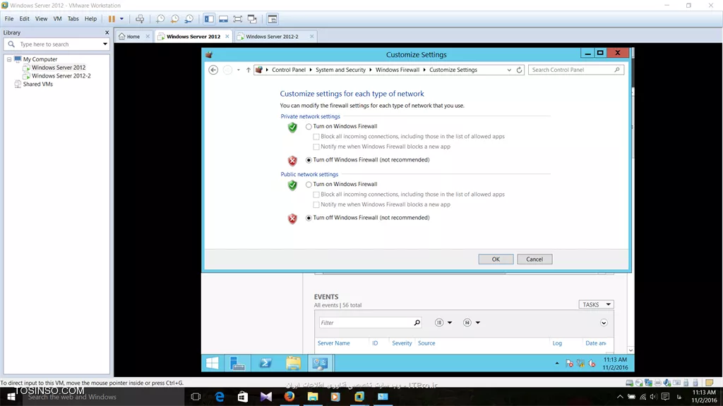

ممنون دوست عزیز
من فایروال خاموش کردم اما در سیستم اولی ping سیستم دومی با جواب replay مواجه شدم اما در سیستم دومی ping سیستم اولی را گرفتم با اخطار تایم اوت مواجه شدم؟ یه جوری برعکس شد...
ممنون دوست عزیز

پاسخ در 1395/08/12 توسط
شما در هر دو سمت فایروال رو خاموش کردید؟؟
برای اینکه قصد داشته بدون خاموش بودن فایروال ارتباط رو برقرار کنید
باید وارد کنسول فایروال بشید از سمت چپ دنبال گزینه ی Allow a program or features بگردید بعد از آن باید دنبال file and printer sharing بگردید و تیک های مربوط به پروفایل های مختلف را بزنید و بعد ok کنید در هر دو سمت باید این کار رو انجام بدید بعد از این کار زمانی که فایروال روشن باشه باز هم ارتباط بر قرار هستش
احتمالا مشکل فایروال هستش برای اینکه مطمئن شید یک بار فایروال هر دو سمت را خاموش و بعد مجدد تست کنید

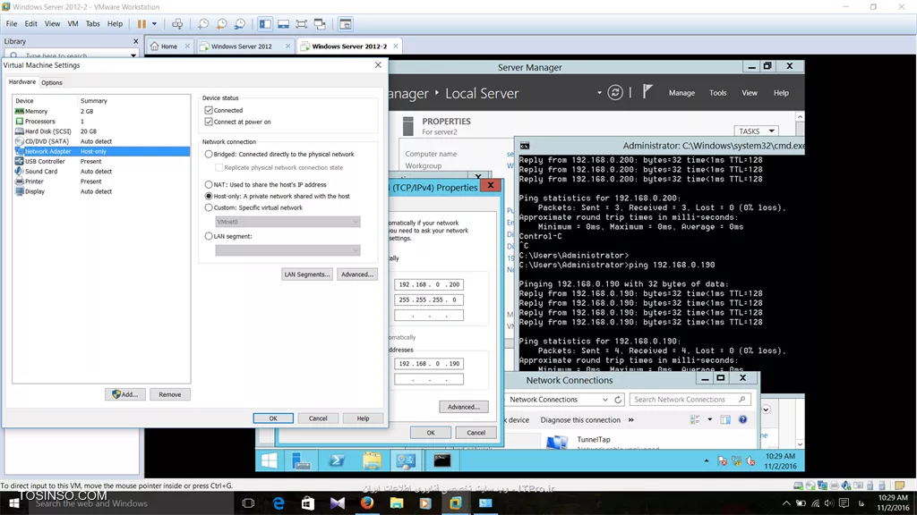

با درورود فرآوان از راهنمایی شما
بله از دوسمت off کردم
