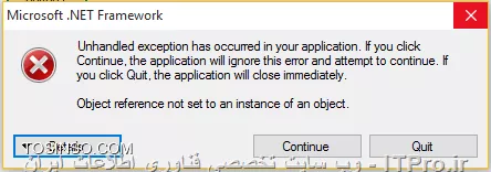

خطای UnhandledException در سی شارپ
سلام دوستان این ارور چیه و چطور میشه رفعش کرد
||http://tosinso.com/files/get/ffe15ae8-592d-45fc-af3a-2a9c2825296a||

سلام دوست عزیز، شما تو قسمتی از کد از یک شئ استفاده می کنید که مقدارش NULL هست، باید کدی که نوشتید رو Debug کنید تا قسمتی که خطا داخلش رخ داده رو اصلاح کنید. روی دکمه Details کلیک کنید تا جزئیات مربوط به خطا رو بدست بیارید.
