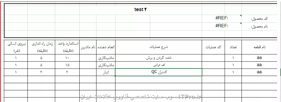

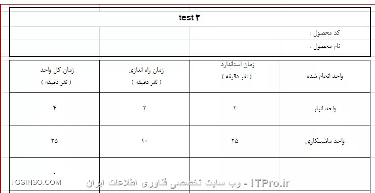

در فایل اکسل دو ورک شیت متفاوت به نام های test2 و test3 دارم.
میخواهم از ورک شیت test2 هر خونه ای که انجام دهنده اش "ماشینکاری" بود ، سلول "استاندارد واحد" ش در "نیروی انسانی" ش ضرب شود و در نهایت پس از ضرب، هر دو سلول " استاندارد واحد" و " نیروی انسانی" با هم جمع شوند و در شیت test 3 در قسمت "واحد ماشینکاری" نوشته شود.
test2
test 3
پرسیده شده در 1395/08/15 توسط
1- در سلول مورد نظر فرمول زیر را وارد نمایید:
||http://icdl.tosinso.com/files/get/987e84a8-9f8a-4f00-8aa4-a155a05ff50f||
2- سپس با استفاده از تابع Sum مجموع را بدست آورید.
