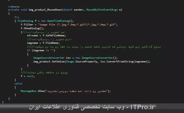

روی تصویر موجود در فرم کلیک میکنم
||http://programming.tosinso.com/files/get/a3e17b73-2b95-4699-b660-974d52e1e2cf||
که کد آن این است :
||http://programming.tosinso.com/files/get/85547d41-6fea-418d-b692-fb20a1d2a214||

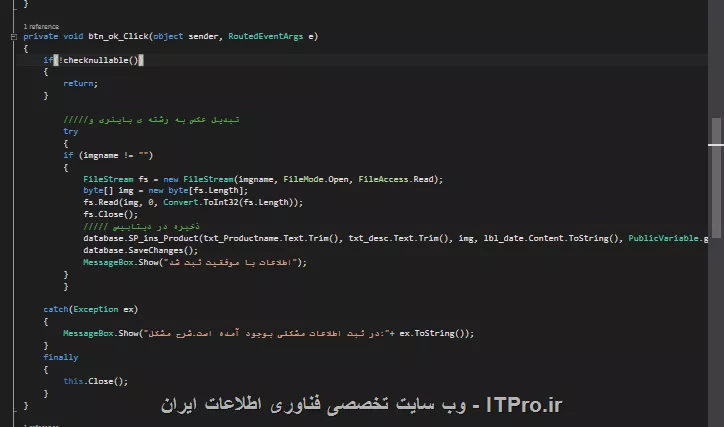

ویک تصویر رو از سیستم خودم انتخاب میکنم و بازدن دکمه ثبت باید به این فرم برگرده و تصویر رو هم نشون بده .کد دکمه ثبت در این تصویر هست :
||http://programming.tosinso.com/files/get/83fb1e4b-e3d0-45d4-962e-b8c6b16ab7ed||
||http://programming.tosinso.com/files/get/d13a957d-2343-433a-acd0-7a71d3c9f61b||

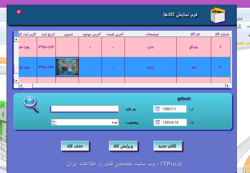

در تصویر بالا اون فیلد که دابل کلیک روش کردم ،،تصویر رو نشون میده ولی فیلد بالایی نه!!
