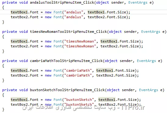

برنامه ای نوشتم و میخوام فونت متن داخل تکست باکسم رو تغییر بدم به Arial,Andalus.من چهارتا فونت تعریف کردم ولی وقتی میزنم فونت تغییر بکنه مثلا اگه اولین فونتی که تعریف کردم Arial باشه,Arial رو اعمال میکنه و بقیه فونت ها رو اعمال نمیکنه و وقتی میزنم دیگر فونت ها رو اعمال کنه فونت Arial رو به حالت اولیه برمیگردونه.
عکس متن کدی که نوشتم:سلام.وقتتون بخیر.
عکس متن کدی که نوشتم:||http://tosinso.com/files/get/ee958aa1-ddac-46e8-afc5-0a6379b5a27d||

بعضی از فونت هایی که استفاده کرده اید یا غلط املایی دارند و بعضی ها هم به این نام وجود ندارند.
پیشنهاد می کنم که املای درست فونت ها را از داخل نرم افزار ورد به دست آورد. همچنین برای تغییر فونت یک کنترل می توانید از الگوی کد زیر استفاده کنید
textBox2.Font = new Font(new FontFamily("impact"), textBox2.Font.Size);
برای مثال می توانید از فونت های زیر استفاده کنید
arial
andalus
tahoma
times
cambria
Aldhabi
impact
پاسخ در 1395/08/19 توسط
ممنون از راهنمایی تون. اره مشکل از غلط املایی بود, مثلا میبایست بین cambriaMath فاصله بندازم یعنی cambria Math اینجوری بنویسم که فاصله نگذاشته بودم.
