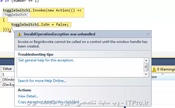

خطای oInvoke or BeginInvoke cannot be called در سی شارپ
سلام دوستان خسته نباشید ، من در پروژه م یک Thread به شکل زیر تعریف کردم منتها وقتی از متد Invoke استفاده می کنم با پیغام زیر مواجه میشم . دوستان تا وقتی که برنامه در حال اجراست برنامه به خوبی کار میکنه ولی وقتی برنامه رو میبندم پیغام خطای زیر ظاهر میشه. ممنون میشم راهنمایی کنید .

   private void show ()
         if (number == 0)
                    toggleSwitch1.Invoke(new Action(() =>
                            toggleSwitch1.IsOn = true;
                else if (number == 1)
                        toggleSwitch1.IsOn = false;

سلام دوست عزیز، مشکل اینجا هست که Thread شما زمان بسته شدن فرم متوقف نمیشه و داخل کد Thread می خوایید به کنترل فرمی که دیگه وجود نداره دسترسی داشته باشید، راه حل اینه که قبل از بسته شدن فرم، یعنی رویداد Closing متد Abort رو برای Thread ایجاد شده فراخوانی کنید.
