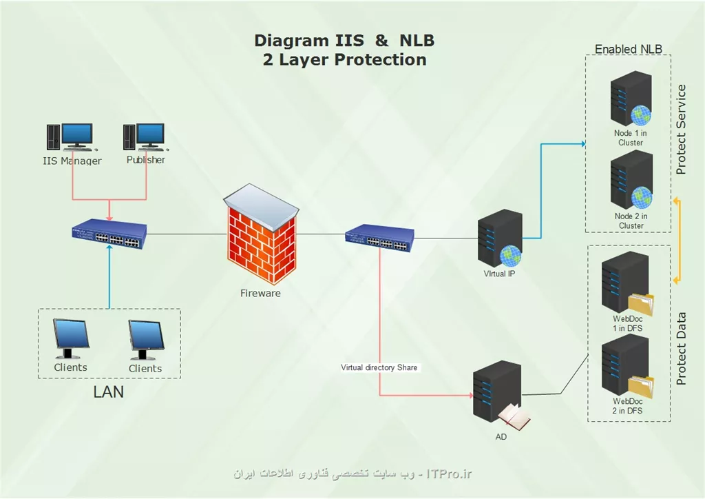

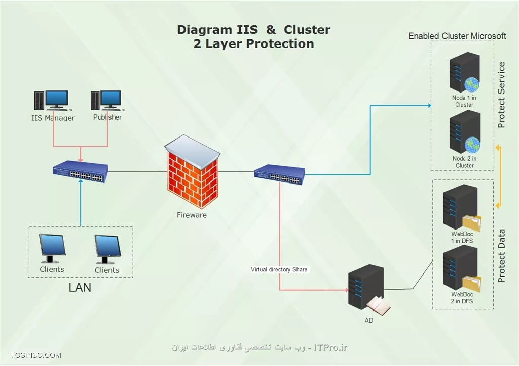

با تشکر.من کار رو به این شکل تغییر دادم. دو تا سرور برای نگهداری دیتا که رو هر دو تا سرویس DFS ور نصب کردم. با این کار مشکل Fail شدن دیتا از بین رفت. همچنین با توجه به اینکه این فولدر ها از طریق دامین قابل رویت هستند یه لایه امنیتی هم اضافه شد به مبحث مون. برای Redundancy سرورهای وب به نظر شما از Cluster مایکروسافت استفاده کنم یا NLB؟ حقیقت اینکه زیاد ترافیک بالایی ندارم و فقط میخوام سرویس وب من Live باشه همیشه.
ممنونم.
NLB & DFS
Cluster & DFS
پاسخ در 1395/09/14 توسط

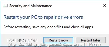

دوتا سرور DOC ایجاد میکنیم با قابلیت ISCSI روی یکی از اونها.
من سرویس ISCSI رو تو محیط مجازی vmware workstation راه اندازی کردم. به کمک ISCSI Initiator رو سرور ها، یک درایو روی هر کدوم از سرورهام دارم.سرویس درست کار میکنه. اما وقتی تغییری روی درایو میدم مثلا فولدری روی اون ایجاد کردم، وقتی میخوام روی سرور دیگه اون فولدر رو ببینم با یه پیغامی به شکل زیر مواجه میشم. البته با دستور chkdsk /spotfix این مورد مرتفع میشه ولی در هر بار تغییر انگار اینکار رو باید انجام بدم.
در حقیقت من میخوام درایوی داشته باشم که اطلاعاتش در اختیار دو وب سرور باشه که بتونن از طریق NLB به کاربران سرویس بدن از طرفی میخوام روی دو سروری که اطلاعات قرار داره ، بتونم اطلاعات رو بصورت Auto SYNC داشته باشم که در زمان بروز مشکل برای یکی از اون ها، وب سرویس ها بتونن به کارشون ادامه بدن
با تشکر.
خطای ریست سیستم بابت رفع ایراد دیسک

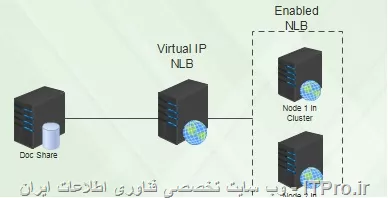

ممنونم. در حال حاضر من روی سرور هام از سنارویی که به شکل زیر هستش استفاده کردم. کلاینتها به آی پی مجازی وصل میشن و سرویس وب خودشون رو دریافت میکنن. اطلاعاتی که مورد استفاده قرار میگیره(Publish , Attachment) روی یک سرور جداگانه بنام DOC قرار گرفته. اگر سرور Doc از کار بیفته در حقیقت دیگه کلاینتها نمیتونن اطلاعات وب سرویس رو دریافت کنن(چون دیتایی وجود نداره) . نیازی که داریم اینه که هم سرویس و دیتا رو بصورت Self و Redundancy داشته باشیم. پیشنهاد شما برای این موضوع چه چیزی هستش؟ ممنونم.

پیشنهاد من دو لایه Redundancy هست ، یک لایه که دارید در Interface بصورت NLB هست و در لایه دوم سرور Doc Share رو می تونید بصورت Failover Clustering در بیارید ، اینجوری هم از طرف بیرونی و هم از طرف داخلی مشکل Redundancy نخواهید داشت.
