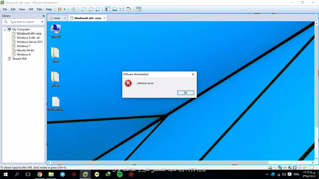

اررور در هنگام وصل شدن یو اس بی به vmware
با عرض سلام من یو اس بی که کانکت میکنم به vmware این اررور میاره ، unknown error چجوری میتونم این مشکل حل کنم

عکس ارور رو بذارید لطفا.

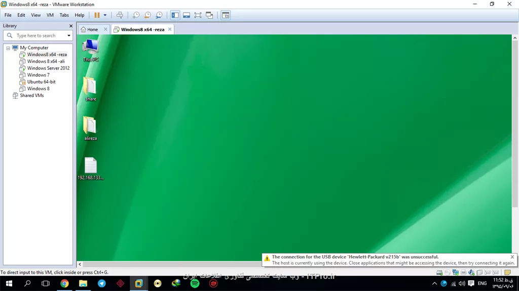

داخل تنظیمات سخت افزار این workstation ببینید وضعیت USB به چه صورت هست . یه بار remove دوباره USB رو ادد کنید و همچنین ارتباط workstation با سیستم host رو هم از سلامتش مطمئن بشید .

چجوری میتونم بیدا کنم اون سرویس یا ابلیکیشنی که داره از usb استفاده میکنه ؟

این اررور مربوط به چه زمانی هست ،
زمانی که به ماشین مجازی اضافه میکنید ؟
عکس رو هم بذارید خیلی بهتر میشه راهنمایی کرد .

در چنین مواقعی از یک پورت usb دیگه استفاده کنید یا اینکه اصلا ببینید اون فلش یا هارد یا هر وسیله usb دیگه که دارید سالم هست که با چند کامپیوتر مختلف تستش کنید

سیستم هاست اصلی شما توسط یک سرویس یا اپلیکیشن خاص داره از این USB استفاده میکنه . اون رو باید stop کنید
