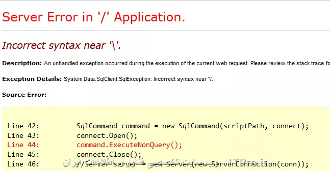

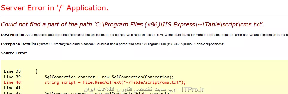

کد شما استفاده میکنم با اخطار زیر مواجه میشم
||http://programming.tosinso.com/files/get/4c1205c2-c99f-43d2-81c6-b81030067c1b||
اینم کدی که استفاده میکنم
SqlConnection connect = new SqlConnection(Connection);
        string script = File.ReadAllText(~/Table/script/cms.txt);
        SqlCommand command = new SqlCommand(script, connect);
        connect.Open();
        command.ExecuteNonQuery();
        connect.Close();
string script = File.ReadAllText("~Tablescript/cms.txt");
connect.Open();
connect.Close();

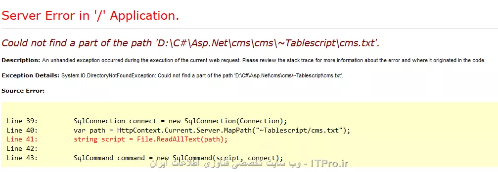

||http://programming.tosinso.com/files/get/33e21a1a-2c78-4e7a-b56d-d8c9b80fed60||
        var path = HttpContext.Current.Server.MapPath(~/Table/script/cms.txt);
        string script = File.ReadAllText(path);
        connect.Open();
        connect.Close();

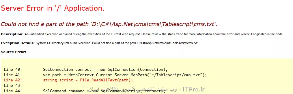

var path = HttpContext.Current.Server.MapPath("~Tablescript/cms.txt");
connect.Open();
connect.Close();
پاسخ در 1395/09/09 توسط
شما به عنوان متن کوئری، آدرس فایل رو به SqlCommand ارسال کردید. شما باید با File.ReadAllText ابتدا محتویات فایل رو بخونید و محتویات رو به SqlCommand ارسال کنید. به کد بالا بنده نوشتم مجدد نگاه کنید.
دوست عزیز، آدرسی که شما استفاده می کنید به صورت Relative هست و باید این آدرس به آدرس Absolute تبدیل بشه:
connect.Open();
connect.Close();
