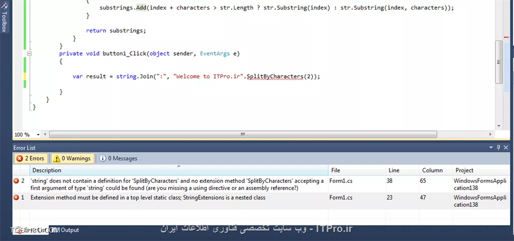

ممنون از پاسختون . ولی من کد رو به شکل زیر در برنامه م درج کردم اما متاسفانه با پیغام خطا مواجه میشه .
using System;
using System.Collections.Generic;
using System.ComponentModel;
using System.Data;
using System.Drawing;
using System.Linq;
using System.Text;
using System.Windows.Forms;
namespace WindowsFormsApplication138
    public partial class Form1 : Form
        public Form1()
            InitializeComponent();
        public static class StringExtensions
            public static IEnumerable<string> SplitByCharacters(this string str, int characters)
                List<string> substrings = new List<string>();
                for (int index = 0; index < str.Length; index += characters)
                    substrings.Add(index + characters > str.Length ? str.Substring(index) : str.Substring(index, characters));
                return substrings;
        private void button1_Click(object sender, EventArgs e)
            var result = string.Join(":", "Welcome to ITPro.ir".SplitByCharacters(2));

||http://programming.tosinso.com/files/get/16c96038-cb1d-49cf-af75-5f0128f58184||

پاسخ در 1395/09/09 توسط
کلاس StringExtensions رو خارج از کلاس Form تعریف کنید:
using System;
using System.Data;
using System.Linq;
using System.Text;
        public Form1()
                return substrings;
