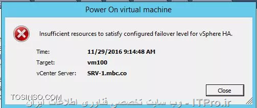

من یک کلاستر برای دو تا هاست راه انداختم مشکل اینه که وقتی یه vm جدید در یکی از هاست ها ایجاد می کنم تا می خوام روشن کنم و OS نصب کنم روشن نمیشه و اررور زیر رو نشون می ده ممنون میشم اگه راهنمایی کنید

زمانی که شما HA روشن میکنید. مقدار مشخصی از منابع برای Failover رزرو می شود. و زمانی که یک vm را میخواهید روشن کنید با این پیغام مواجعه میشد، برای حل این مشکل سه راه حل زیر را پیشنهاد می کنم:
1- راه حل اول اینکه HA رو خاموش کنید . (توصیه نمیشه)
2- راه دوم اینکه Admission Control غیر فعال کنید (کمی بهتر)
3- راه حل مناسب تغییر سیاست admission control
راه اول رو که قطع میدونید از کجا غیر فعال می شود.
برای مورد دوم روی کلاستر راست کلیک کنید و مسیر زیر را دنبال کنید :
edit setting> vmware ha> admision control> disable>
برای راه حل سوم هم میتونید از همون مسیر راه حل دوم برید و admission control رو روی percentage of cluster resources ... بزارید .
