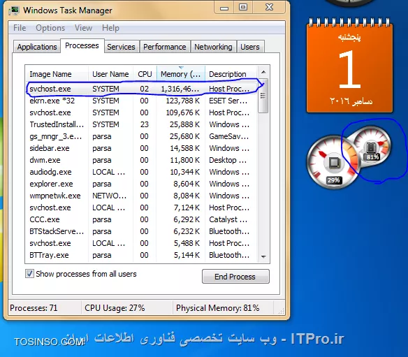

سلام.
من وقتی لپتاپم رو روشن میکنم رم لپتاپم همونطوری بالا میره و به بالای 90 درصد میرسه چیکار کنم؟مشکل هم میدونم از اینترنته و رفع کردم ولی میخوام برای همیشه رفع کنم.
راه حلی رو پیشنهاد نمیدید ؟

||http://tosinso.com/files/get/164dd69c-d904-4a02-b252-31f465fa81be||

دوست عزیز من ادمین یک شبکه در یک شرکت هستم . دقیقا 3 هفته پیش دو تا از کلاینت هام این مشکل رو داشتن (SVCHOST.EXE) . باور کن خیلی دنبال این بودم علتش رو پیدا کنم . حتی یکبار ویندوز کاربر رو clean/install کردم اما درست نشد
. در نهایت security آپدیتهای WSUS رو بصورت کامل دانلود کردم و روی کلایت applay کردم . مشکل حل شد .

سلام، در واقع SVCHOST.EXE مجری سرویس های DLL داخل کامپیوتره که بسته به تعداد سرویس های در حال اجرا، تعداد SVCHOST ها، افزایش پیدا کرده به این دلیل که هر SVCHOST مجری اجرای تعدادی سرویس مرتبط به همه.
حالا اگه یک SVCHOST ، قشئزیادی به خود اختصاص می ده باید ببینید، در حال اجرای چه سرویسهایی. برای این کار بشرح زیر عمل کرده.
ورود به TASK MANAGER و سپس کلیک راست بر روی SVCHOST و بعد GO TO SERVICE و ملاحظه سرویسهای مربوطه و بعد ببینید این سرویس ها متعلق به چه کاری در کامیپیوتره مثلا مربوط به آنتی ویروسه یا .... .
بعد از اینکه متوجه شدید، کافیه وارد محیط MSCONFIG شده و سرویس های آنلاین نرم افزار مربوطرو غیر فعال کنید.

دوست عزیز لازمه بدونید svchost خودش همزمان چندین سرویس رو اصطلاحا fork میکنه برای مشاهده اینکه کدوم سرویس داره CPU از شما میگیره روی خود svchost کلیلک راست بکنید و گزینه Go to Services رو بزنید. از اینجا سرویس های فورک شده رو پیدا و اونی که داره CPU بالایی رو ازتون میگیره مشخص و سرویسش رو متوقف کنید.
موفق باشید/

اين مشكل تا به حال چندين بار براي من تو شركت بوجود آمده بود. سرويس windows update رو توي services غير فعال كردم . و مشكل برطرف شد.
