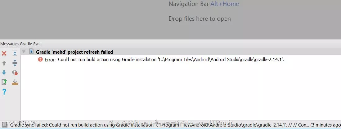

مشکل نصب اندروید استدیو
یعنی حالم بهم خورد از این برنامه...
هی ارور میده SDK باز میکنم یه جیزی دانلود میکنم بازارورش فرق میکنه...یعنیاینقددانلودکردم حالم بهم خورد
لطفا یه راه آسونی جلوپامبزارید مرسی

گوگل برای راحتی کار با اندروید استودیو در ویندوز بسته ای داره به نام Android studio bundle با نصب این بسته هم اندروید استودیو و همsdk روی سیستم شما نصب میشه و دیگه نیازی نیست که درگیر تنظیمات شوید چون خودش انجام میده فقط باید در اندروید استودیو از منوی file ->settings Gradle رو سرچ کنید و در قسمت build تیک مربوط به offline work را بزنید
پاسخ در 1395/09/12 توسط
با یه وی پی ان پرسرعت تقریبا تمام مواردی که توی SDK Manager هست رو دانلود و آپدیت کن . بعد این کار ارورها خیلی کم میشه ولی چون اندروید استودیو بعضی وقتا خیلی خر میشه هر اروری که داد رو دقیقا سرچ کن تو گوگل ، توی stackoverflow جوابش رو پیدا میکنی
