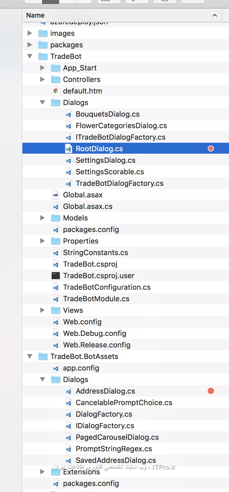

من یه کلاس توی کلاس لایبری جدا تعریف کردم به اسم فرضی AddressDialog.cs که توی فضای نام TradeBot.BotAssets قرار داره که توسط کنترلی در فضای نام مرجع TradeBot زمانی که کاربر بخواد آدرس بده فراخوانی میشه. اما از اونجایی که واقعی بودن آدرس و کد پستی توسط گوگل مپ چک میشه تا زمانی که Context.Done آدرس خروجی نداشته باشه اجازه ادامه دادن نمیده. این مسئله خوبه اما از اونجایی که ممکنه کاربر منصرف بشه (کد برنامه جوری هستش که History کاربر رو نگه میداره) تا زمانی که با آیدی جدید پیام نده بهش اجازه انجام هیچ کاری نمیده.
میشه شما اساتید گرامی کمک کنید من بتونم یه کلمه کلیدی مثل Cancel تعریف کنم که وقتی کاربر Cancel رو تایپ کرد Task متوقف بشه و یک کلاس Task دیگه از فضای نام مرجع TradeBot به اسم AfterChangeMyMind که توی کلاس لایبری RootDialog قرار داره رو صدا کنم؟
