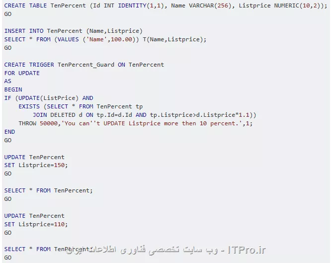

من می خوام یک Trigger روی یکی از Table هام در دیتابیس بنویسم که کسی نتونه قیمت ها رو به بیشتر از میزان ده درصد افزایش بده...
گیر کردم متاسفانه..
ممکنه راهنمایی کنید؟

سلام و عرض ادب، trigger زیر اینکار رو برای شما انجام میده، با فرض اینکه جدول شما Products و ستون مورد نظر Price باشه:
create trigger [dbo].[CHECK_PRODUCT_PRICE]
	on [dbo].[Products]
	for update
as
	if (select [price] from inserted) > (select ([price] + (([price] / 100) * 10)) from deleted)
	begin
		RAISERROR ('price is invalid',10,1)
		rollback transaction
	end

ممنون از پاسختون
اما متاسفانه Error میده

بالاخره پس از تلاش های بسیار جواب رو پیدا کردم
برای شما هم به اشتراک می گذارم
||http://programming.tosinso.com/files/get/f60de1a1-5476-4124-a354-79d4e19c6a31||
اگر سوالی در مورد کوئری داشتید در خدمت هستم
