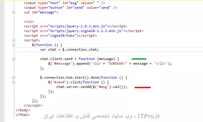

با تشکر بنده متوجه جواب شدم با درج یک نمونه "وب اپ" چت, توضیح میدم
signalr
در جایی که با رنگ سبز مارک کردم اگر اشتباه نکنم کد رو باید اینجور خوند :
کلاینت ها اگر از سمت سرور دیتایی دریافت کردن اون پیام را طبق قالبی که هست چاپ نمایند
پس این فانکشن در هر لحظه منتظر هست که از طرف سرور Response دریافت نماید
و متد send به صورت ثابت در اسکریپت ها تعریف شده است.
و در مارک قرمز ما در اونت کلیک از طریق پراکسی که به هاب کلس خود داریم . متد ارسال خود به سرور را فرا خوانی میکنیم.
