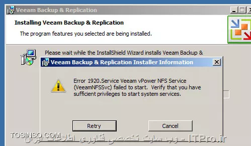

خطای 1920NFS هنگام اجرا و نصب VeeamBackup
با سلام خدمت دوستان و مهندسین گرامی.
من از نرم افزار VeeamBackup 6.5 استفاده میکنم. بنا به دلایلی مجبور شدم برنامه رو Uninstall کنم و مجددا نصب کنم. ولی هنگام نصب این خطا ظاهر میشه. ممنون میشم اگر راهنمایی بفرمایید. Error1920 .serError 1920vice Veeam vPower NFS Service (Veeam NFSvc) Failed to start....

برنامه رو با پرمیژن ادمین نصب کنید (run as administrator)
و یا shift رو نگه دارید روی فایل نصب راست کلیک کنید گزینه run as different user رو انتخاب و یوزر ادمین بهش بدین .
