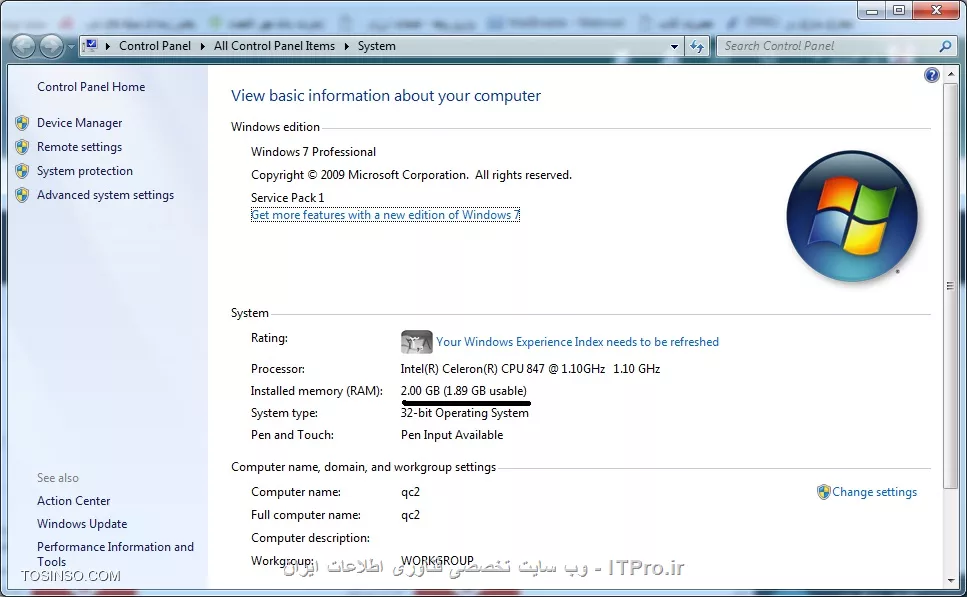

مقدار رم مورد استفاده
به تصویر زیر توجه کنید
Usable Ram
رم نصب شده رود دستگاه 2G می باشد. ولی میزان استفاده را کمتر نشان می دهد. این امر برای رم های بیشتر ، مشهودترمی باشد.
آیا باید تنظیماتی انجام دهم تا بتوان از تمامی رم استفاده شود. یااینکه سیستم میزان فضایی که مورد اختلاف را به چیز دیگری اختصاص داده است
باتشکر

رم شما کمتر از 3 است پس به 32 بیتی ارتباطی نداره
یک مقدار رم صرف رم کارت گرافیک میشه...

با جنب سامورایی موافقم ، اختلاف مقدار 2 گیگ با مقدار 1.89 داخل پرانتز که برابر با عدد 101 مگا بایته، میزان حافظه ایه که رزرو شده برای ما بقی سخت افزارها (بطور مثال برای کارت گرافیک اگه ONBOARD و یا میزان RAM داخلی آن کم باشه ) و یا سایر تجهیزاتی که از RAM سیستم برای کار خودشون کمک می گیرند.

در مایکروسافت کلا از یک واحد استفاده میشه و اونم براساس عدد پایه 1024 هستش اما به اشتباه همیشه GB میزنه و تفاوتی با GiB براش نداره در مورد رم برخلاف هارد وقتی میگن 1 گیگابایت منظور همون گیبی بایت هستش

سلام، شاید بخاطر تفاوت در ظرفیت اسمی و ویندوزی حافظه هاست.
مثال :
ظرفیت اسمی : یک گیگا بایت برابر 1000 مگا بایت یا 1000000 کیلو بایت
ظرفیت ویندوزی: یک گیگا بایت برابر 1024 مگا بایت یا 1048576 کیلو بایت
بعبارتی اگر بر روی حافظه ای نوشته باشه ظرفیت یک گیگا بایته یعنی تقریبا ۴۸ مگ فضای کمتری دریافت کرده و دو گیگ در این شکل یعنی 2* 48 . برای توضیحات بیشتر شما رو ارجاع می دم به نکته زیر

محدودیت 32 بیت تا4 گیگ رمه فقط ورژن استارتره که تا دوگیگ ساپورت میکنه
چندین علت داره
1-قابلیت مادربرد برای هندل کردن رم
2-ورژن بایوس و تنظیماتش
3-خود سیستم عامل و اختصاص به کارت گرافیک و ...
میتونید از این طریق ماکزییمم مموری رو استفاده کنید
run------->msconfig------>boot tab------>advanced options ---->tick maximum memory

سلام نسخه 32 بیتی ویندوز به دلیل شرایط و ویژگی هاش در برخورد با تمام انواع رم قادر نیست از تمام ظرفیت رم استفاده کند بنابراین راه حل شما به نظر بنده استفاده از نسخه های 64 بیتی ویندوز هست. موفق باشید.

سلام٬ نسخه ویندوز ۳۲ بیشتر از ۳ گیگو پشتیبانی نمی کنه ٬ برای بهره برداری از تمام ظرفیت حافظه باید نسخه ۶۴ بیتی ویندوزو نصب کنید.
