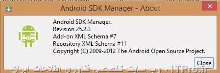

به نظرم ورژن Android sdk این باشه sdk-installer_r24.4.1-windows
چه تغییری باید انجام بشه؟ په ورژنی باید نصب بشه؟
مشخصات sdk manager
ممنونم از راهنمایی هاتون
مشخصات sdk manager

ورژن android sdk شما مشکل دارد آن را تصحیح کنید.
پاسخ در 1395/09/20 توسط
وقتی که می خواهید یک پروژه بسازید minimum sdk آن را ورژن پایین تر انتخاب کنید برای مثال Api 20 و همچنین نسخه ای که برای آن برنامه می نویسید را پایین تر از اندروید 7 انتخاب کنید. همچنین مطمئن باشید که jdk نصب شده شما 8 باشد.
