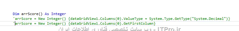

من دستوری میخوام که یک ستون مورد نمایش در دیتا گریدویو رو در vb.net تبدیل به یه آرایه کنه یه چیزی مشابه تصویر زیر:

سلام دوستان وقت همگی بخیر

سلام و عرض ادب، با فرض اینکه نام گرید شما DataGridView1 باشه، با کد زیر می تونید اینکار رو انجام بدید. کد زیر بر اساس LINQ نوشته شده:
Dim scores() As Integer = DataGridView1.Rows.OfType(Of DataGridViewRow).Select(Function(row) row.Cells(0).Value).OfType(Of Integer).ToArray()
