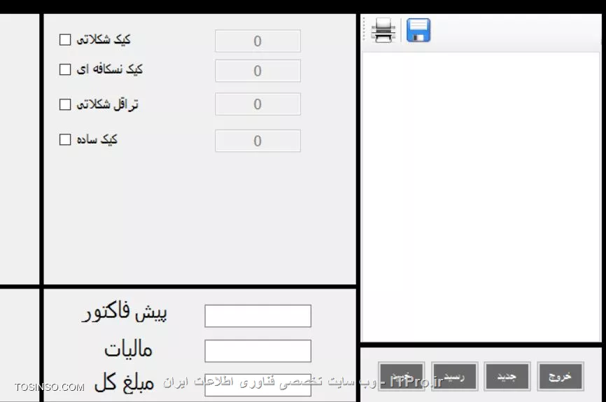

من میخوام در ویژوال استودیو برای برنامه نویسی با vb.net داخل فرم اصلی من یه بخشی قرار بدم که مثلا پیش نمایش فاکتور رو با زدن کلید "رسید" در همون فرم اصلی نشون بده همین جایی که در شکل میبینید
درود
من میخوام در ویژوال استودیو برای برنامه نویسی با vb.net داخل فرم اصلی من یه بخشی قرار بدم که مثلا پیش نمایش فاکتور رو با زدن کلید رسید در همون فرم اصلی نشون بده همین جایی که در شکل میبینید
||http://tosinso.com/files/get/b79b6eb8-80f3-4c77-a486-fb49a7b69b70||
از چه ابزاری باید استفاده کنم؟از tab control استفاده کردم اما مشکلی که دارم اینه که نمیتونم بین تکست باکسهام و tab control ارتباطی برقرار کنم
مثلا میخوام که در اون صفحه کوچیک اینو نمایش بدم
+++++++++++++++++++++++++welcome++++++++++++++++++
کیک شکلاتی = تعداد سفارش
مبلغ کل =...

یعنی text ام رو باید به یک تکست باکس append کنم؟و سایز طولی و عرضی تکست باکسم رو تغییر بدم؟
پاسخ در 1395/09/26 توسط
شما یک دکمه پیش نمایش قرار بدید که با کلیک کردن روی اون داخل یک فرم جداگانه این کار برای شما انجام بشه. در غیر اینصورت باید بوسیله Event های Text__Changed کنترل های textbox با تغییر مقادیر پیش نمایش رو تغییر بدید.
شما یکسری TextBox دارید که مقادیر رو دریافت میکنه و یک TextBox دارید که نتیجه نهایی رو نمایش میده. شما باید برای TextBox هایی که مقادیر رو دریافت میکنه رویداد TextChanged رو تعریف کنید و داخل Event ها بر اساس مقادیر TextBox هایی که وارد شده مقدار TextBox ای که نتیجه نهایی رو نمایش میده به روزرسانی کنید. حالا اگر CheckBox هم دارید باید رویداد CheckedChanged رو استفاده کنید.
