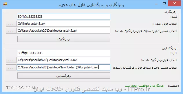

میخواستم برنامه ای رو بنویسیم با #C که توسط یک دکمه یک فایل رو فراخوانی کنه
سپس مقصد فایل رو انتخاب کنیم اونم با یک دکمه دیگر
در آخر با دادن یک کلید فایل را با الگوریتم AES 256 Bit رمزنگاری کنه
سپس با یک دکمه دیگر فایل رمزنگاری شده رو فراخوانی کنه و با دادن کلید فایل رو رمزگشایی کنه
مثل تصویر زیر:

||http://tosinso.com/files/get/073a2ef1-3e16-46d8-852d-3a05891b0e9e||
