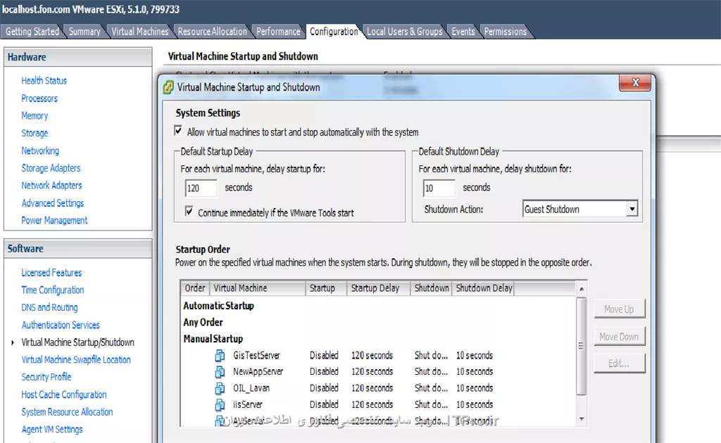

با سلام خدمت همه دوستان عزیز.من دستورالعمل تنظیم esxi را به صورتی که بعد از روشن شدن esxi ، ماشین های مجازی روی آن به صورت خودکار روشن شوند را مرحله به مرحله طبق توضیحات موجود در سایت که توسط جناب نصیری تهیه شده بود انجام دادم.ولی بعد از اتمام کار در ستون start up ، به جای عبارت enable عبارت disable درج میگردد و در عمل نیز ماشین های مجازی به صورت خودکار روشن نمی شوند. لطفا راهنمایی بفرمائید چگونه این مشکل را رفع کنم.

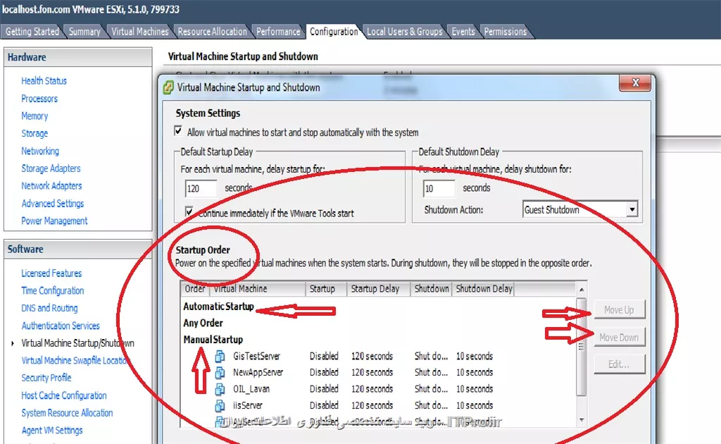

دوست عزیز اون کادر پایین startup order
تمامی ماشین های مجازیت توی manual startup هستند با استفاده دکمه های سمت راست تصویر move up , move down اونها رو توی automatic startup بیارشون تا بعد از هر خاموش روشنی استارت بشن
startup delay هم مدت زمان تاخیر ماشین ها بعد از بالا اومدن سرور هستش که نشون بده بعد از چقد تاخیر بالا بیاد
||http://virtualization.tosinso.com/files/get/4a5a9d94-ed9a-4c55-abca-8b91cdf41c53||

درود بر ITPRO ی عزیز
جسارتا شما باید تیک گزینه
Allow Virtual machines to start and stop automatically with the system
رو بزنید
و اینکه ماشین هایی که میخواهید بصورت اتوماتیک استارت شوند هم تو قسمت اتوماتیک باشند
از سه قسمت تشکیل شده
manual
any order
automatic
که شما باید تو قسمت automatic بذاریدشون و اینکه ضمنا به زمان های استارتاپ نیز توجه کنید
امیدوارم مفید واقع بشه

عکسی از صفحه مورد نظر می زارم.شرمنده ولی نتونستم پیدا کنم.عکسی از صفحه مورد نظر می زارم.شرمنده ولی نتونستم پیدا کنم.||http://virtualization.tosinso.com/files/get/f4845160-98cc-4ae8-88a9-cdc9464ef723||

پایین همون گزینه ای که تیک زدی این سه مورد نوشته شده ( تویه کادر قرار دارن ) که هر کدومشون قسمت جداگانه داره که برای اتوماتیک روشن شدن ماشین ها باید توی قسمت Automatic startup قرارشون بدی

ممنون از شما دوست عزیز.من تیک گزینه Allow virtual .... رو زدم ولی این تنظیماتی که شما بهش اشاره کردید رو پیدا نمی کنم.میشه بگید کجاست؟
صفحه مورد نظر
