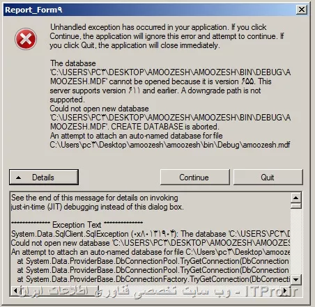

بانک اطلاعاتی قابل بازشدن نیست؟
من یک نرم افزار درست کردم با vs2010 و sql 2008 express فقط بانک رو از نوع فایل انتخاب کردم ولی توی سیستم مقصد این پیغام رو میده

سلام شما فایل mdf که همان فایل دیتابیس شما است را در کنار فایل Exe خود قرار داده اید. برای آدرس دهی این فایل این فایل با حالتی که در روی کامپیوتر شما قرار گرفته است مشخص شده است که در کامپیوتر دیگر آن آدرس یافت نمی شود. شما باید با توجه به فایل exe خود آدرس فایل دیتابیس را مشخص کنید. برای به دست آوردن آدرس فایل exe از این دستور استفاده کنید
var path = System.IO.Path.GetDirectoryName(
      System.Reflection.Assembly.GetExecutingAssembly().GetName().CodeBase);
برای مثال آدرس فایل شما بعد از نوشتن کد بالا این گونه خواهد بود
var file=path+"\\"+amoozesh.mdf

خب این که به ورژن خطا داده !!!!!
