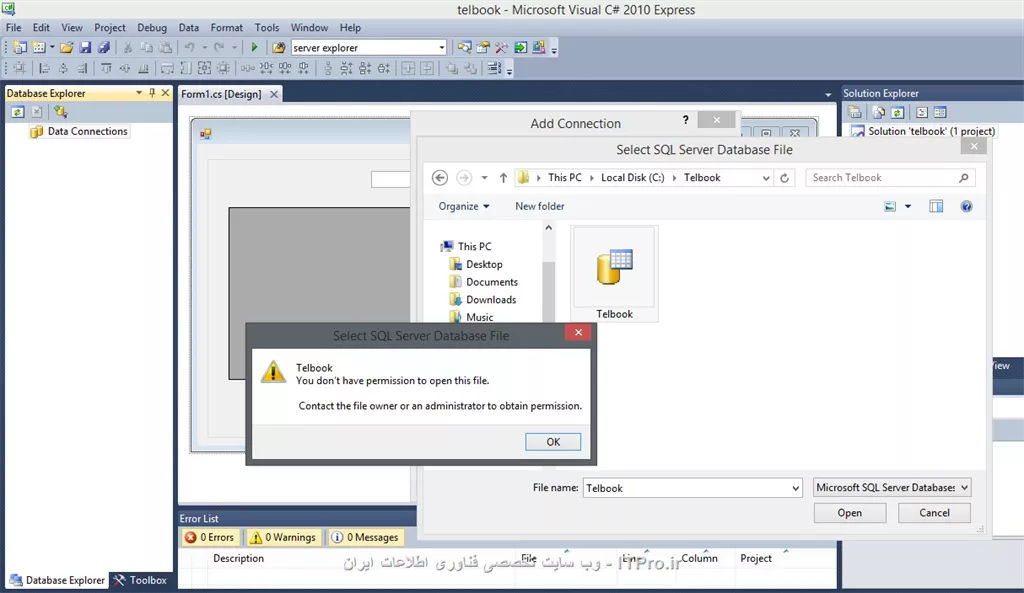

اتصال SQL به C#
تو محیط ویژوال استودیو ،تو add connection که میام و دیتابیس sqlرو انتخاب میکنم همچین اروری میده ..تنظیمات امنیتی فایل دیتا بیس رو باید چجوری دستکاری کنم تا مشکل حل شه؟...ممنون میشم کمکم کنید

سلام دوست عزیز، معمولاً درایو سی محدودیت های دسترسی داره و این پیام ها طبیعی هست. شما دو روش زیر رو امتحان کنید ببینید مشکل حل میشه:
  1. محیط Visual Studio رو در حالت Administrator اجرا کنید (Run As Administrator)
  2. پوشه Telbook رو از درایو سی به یک درایو دیگه منتقل کنید.
