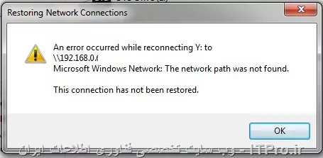

سلام دوستان عزیز ، من یه مشکلی دارم map drive ها قطع شده و ارتباط بین سیستم ها قطع شده لطفا راهنمایی کنید به زبان ساده خیلی فوری

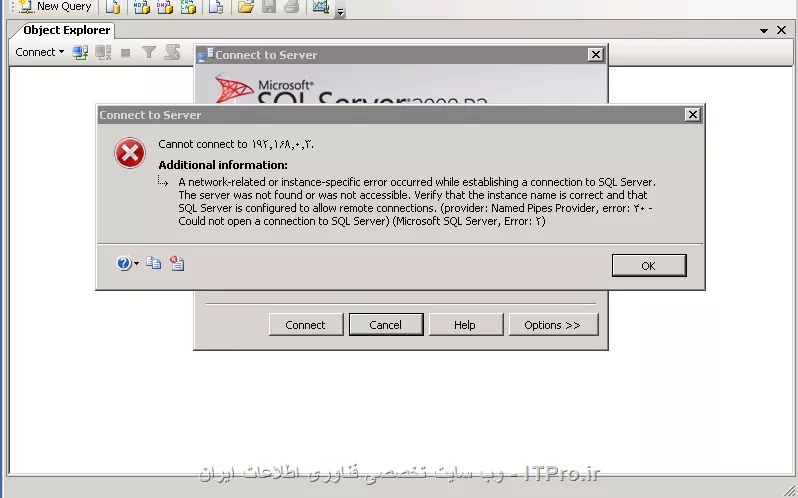

دوست عزیز ممنون بابت پاسخگویی امروز که اومدم دیدم بارون زده و از سقف اب میریزه و سوییچ داخل رک بود یه مقدار اب داخل رک جم شده بود ولی خود سوییچ خشک بود
1 من الان نمیتونم به vmware به esxi وصل بشم
2 این ارور میدم و 1بار سوییچ رو خاموش کردم ولی وصل نمیشه

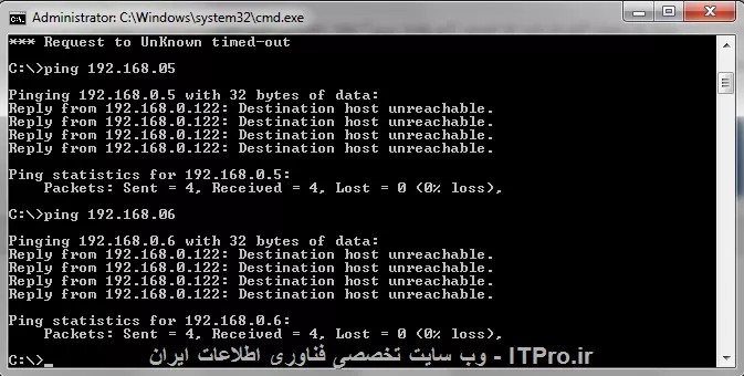

اگه ip که روی vmware گذاشتید یکی از این دوتایی باشه که پینگ گذاشتید خب دلیلش همینه دیگه چون نمیتونید ببینیدش ارتباط شبکه ای شما ریخته بهم و برای مطمئن شدن از سالم بودن سوئیچ همون کاری که گفتم رو بکنید

نه نیازی نیست مجدد ip تعریف کنید مگر اینکه ip های شما در حالت dhcp گرفته باشه اونموقع با ریست کردن ip رو باید مجددا تعریف کنید
ولی با وجود اب ریختن توی رک و این ping که شما گذاشتید احساس میکنم مشکلی واسه سوئیچ شما پیش اومده
اگه میشه از یه سوئیچ یا هاب دیگه ای استفاده کنید که مطمئن بشید این سوئیچ سالمه

یه سری مشکل حل شد map drive و غیره ....
الاند نمیتونم به vm وصل بشم میگه اتصال برقرار نیست

من از esxi سرور رو ریست کنم باز باید iip تعریف کنم واسه سرور؟ لطفا راهنمایی کنید ممنونمن از esxi سرور رو ریست کنم باز باید iip تعریف کنم واسه سرور؟ لطفا راهنمایی کنید ممنون||http://network.tosinso.com/files/get/20b6c9a0-908e-4814-8cbc-52c1d4c85304||
وقتی پینگ میگیرم
وقتی پینگ میگیرم
پاسخ در 1395/10/08 توسط
ارتباط بین سیستم ها قطع شده مطمئنا مشکل از اون سوئیچ یا هب یا روتری که برای شبکه شدن ازش استفاده کردی میتونه باشه
map drive هم برمیگرده به اکتیو ولی از اونجایی که ارتباط شبکه ای قطع شده شما اول شبکه تون رو چک کنید
اگه میبینید بصورت ظاهری مشکلی وجود نداره یکبار سوئیچ رو خاموش روشن بکنید شاید شبکه تون loop back داخلش افتاده باشه یا سوئیچ به مشکل برخورده و تو هنگی رفته
